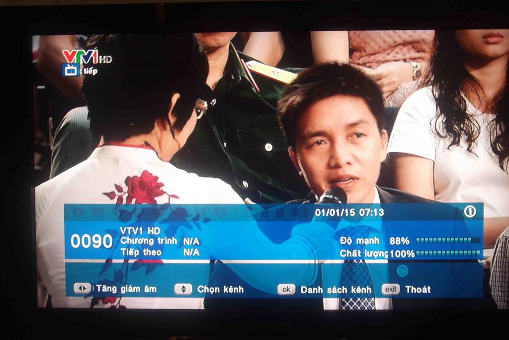

    Và đây là kết quả: Click image for larger version

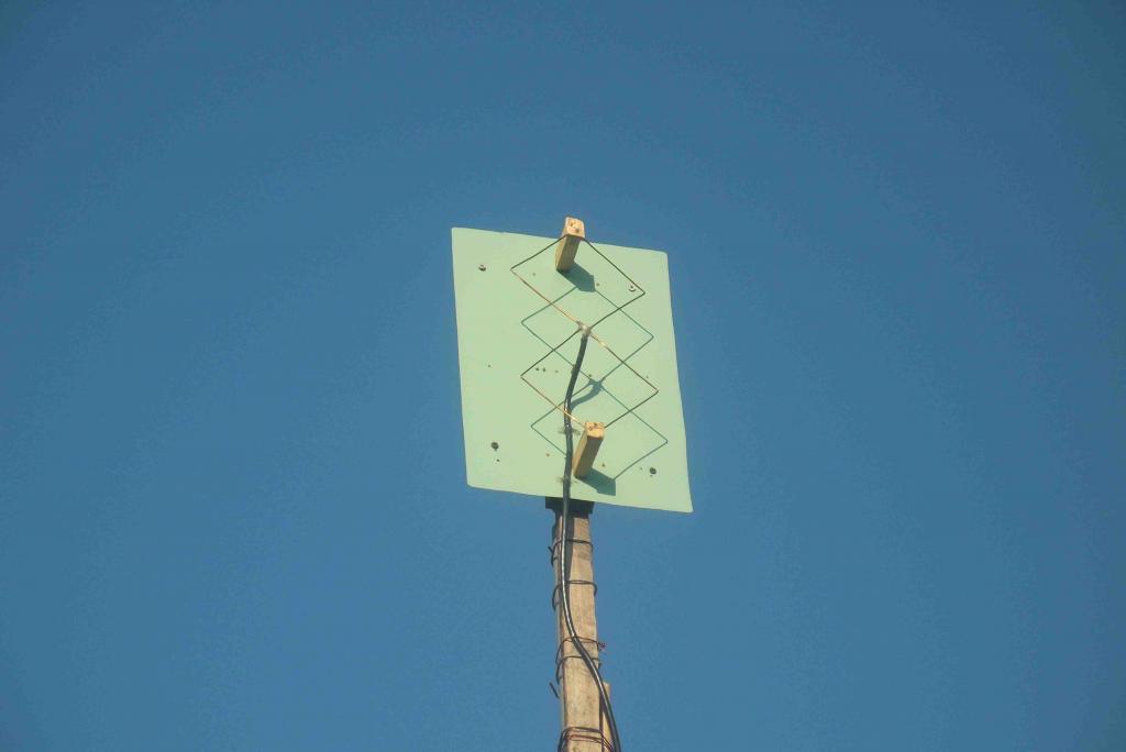

ID:	1649065 Loại này tôi đang lắp trên tầng 3, độ dài dây cáp 20 m, thu đủ số kênh và chất lượng sóng rất tốt.
    Thêm một kiểu nữa cũng thuộc dạng quad antenna nhưng nhiều chấn tử hơn và không có tấm phản xạ, có gắn thêm cục chuyển đổi trở kháng phù hợp với cáp đồng trục (lấy ở đuôi ăng ten râu đời cũ)
    Loại này mình lắp cho một nhà khác cũng trên tầng 3, độ dài dây cáp 20m. Chất lượng sóng cũng rất ok, tuy nhiên kém hơn loại ở trên một chút nhưng có ưu điểm là gọn nhẹ.
    Còn một loại nữa chỉ có hai chấn tử, bắt sóng kém hơn chút nữa nhưng vẫn tốt hơn mấy loại bán ngoài thị trường.
    Ảnh này là của khoai tây làm.
    Cách làm rất đơn giản:
    Sử dụng dây đồng cỡ 1,8 - 2 mm, dùng kìm uốn thành các hình vuông như trên, chiều dài mỗi cạnh là 110 mm (phù hợp với mọi dải tần số UHF dành cho truyền hình kts ở Việt nam).
    Dùng mỏ hàn chì để hàn hai điểm đầu và điểm cuối của dây đồng như trong hình rồi hàn gắn dây cáp vào.
    Vậy là xong.
    Lưu ý là phải để ăng ten theo phương thẳng đứng và hướng về phía đài phát.
    Dây đồng ra chợ mua 20k/ 1 lạng là làm thoải mái.
    Nếu muốn làm tấm phản xạ để tăng độ khuếch đại thì dùng tấm nhôm dày 0,5 mm, kích thước tối thiểu 25 x 41 cm. Khoảng cách từ tấm nhôm đến chấn tử là 5,5 cm.
