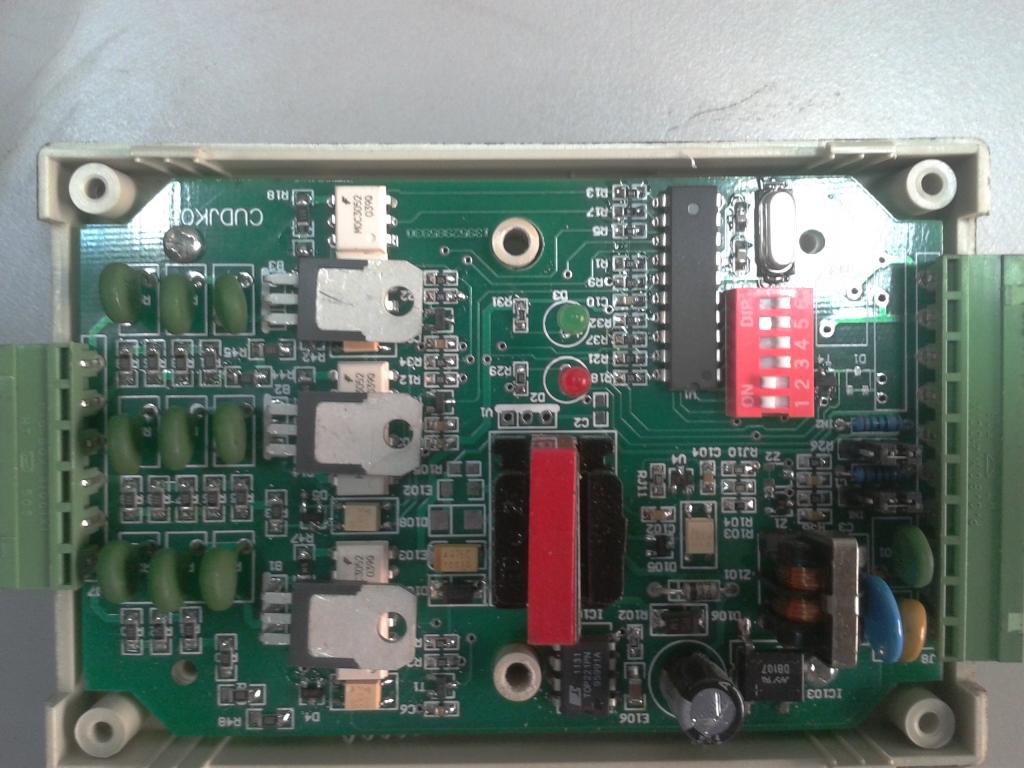

    Mình có một mạch điều khiển nhiệt độ cho bộ gia nhiệt sử dụng bộ điều khiển nhiệt độ CUD 3000 của trung quốc, kèm theo là một bộ phát xung kích mở cho 3 con triac (mỗi con triac kích cho 1 pha). hệ thống mạch lực dùng điện 3 pha 380v, mạch đk là 220v , nguyên lý hoạt động là:
    Cài đặt nhiệt độ---bộ phát xung điều khiển góc mở cấp điện cho dàn trở---so sánh tín hiệu từ cảm biến phản hồi và nhiệt độ đặt, nếu chưa đạt---tăng góc mở, nếu quá---giảm góc mở>>0.
    túm lại là nguyên lý chung chung như vậy. Nhưng mình có 1 thắc mắc nhỏ là trong mạch sử dụng 3 tụ điện gốm loại 0.47uF (650v) và 3 điện trở sứ loại 20 ôm , mắc song song với triac. (mỗi một tri ăc thì có 1 điện trở và 1 tụ điện), các bạn có thể giải thích cho mình chức năng của tụ và điện trở không? và nó có ảnh hưởng gì nếu tụ và điện trở bị hỏng?

    Có phải nhứ thế này không để bảo vệ triac.vì triac đóng mở 2 chiều lên không dùng diode được người ta phải dùng tụ và trở giống như trong tắcte cuả bóng đèn huynh quang loại chấn lưu ấy

      uh đúng rồi, kiểu sơ đồ như thế đó, bạn có thể nói rõ hơn về tác dụng của R và C không? và nếu hỏng 1 trong 2 thì sao? thanks bạn!

        nó chủ yếu dùng trong mạch tải cam thôi. nếu hỏng 1 trong 2 vân chạy bình thường .chỉ có điều triac hay chết thôi, tác dung của nó là không cho dòng điện cản ứng phát ngược vào triac khi ngắt điện dòng điện cảm ứng từ cuộn dây sinh ra rất cao nhưng trong thời gian rất ngắn. cũng đủ làm chết triac . nếu mạch không có tải cảm thì không cần cũng được

          mạch của mình giờ nó gặp vấn đề là nếu cài đặt nhiệt độ từ CUD và qua bộ phát xung kích mở cho triac cấp điện cho dây trở thì nhiệt độ luôn đảm bảo, (tức là nhiệt độ thực được giám sát ) nhưng khi dùng gió để thổi vào dây trở (mục đích là sấy khí trước khi cấp cho thiết bị) thì ngay lập tức nhiệt độ bị giảm đột ngột và không thể tăng lên được. Liệu đây có phải là do mạch công suất ???

              Có thể do công suất dây trở nhỏ khi gió mạnh thổi vào không đủ sức tăng nhiệt lên được nếu giảm tốc gió mà nhiệt lên được thì phải bổ sung thêm dây trở rồi < nếu áp vào dây trở đủ > .

                mình thì lại không nghĩ như vậy, hệ thống của mình dùng điện áp 3pha 380V, hệ thống dây trở gồm nhiều thanh trở mắc song song trên một pha, và kết hợp 3 pha lại là kiểu đấu chụm sao có trung tính. công suất trên mỗi pha tầm 13-15kw. hơn nữa hệ thống đã được nhà sản xuất tính toán, thì không thể thêm bớt điện trở được. Vấn đề của mình bây giờ là không thể kích cho triac mở lớn hơn khi có luồng gió đi qua thôi!
                còn đây là bộ phát xung điều khiển góc mở triac Click image for larger version
