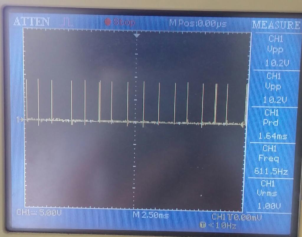

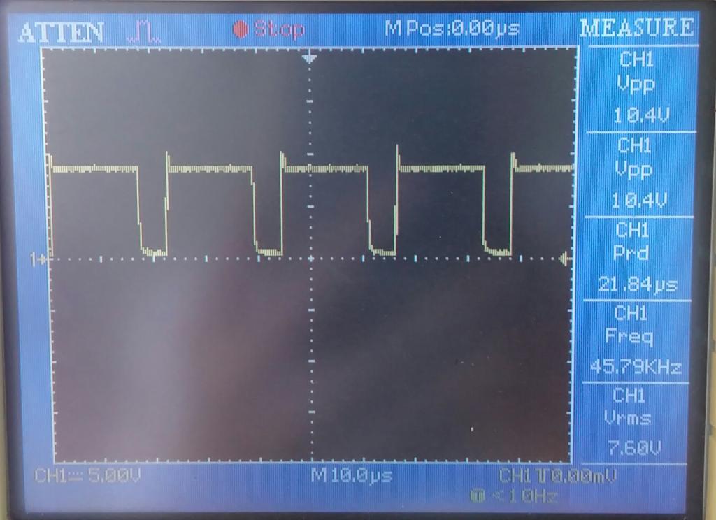

          Ai xem dùm e lúc không tải thì duty thế có được ko ạ, e nhận thấy quấn cuộn cảm nhiều vòng lên thì cái duty nó ổn định không nhảy loạn xạ nhưng áp sụt cao hơn từ 24v-22v, quấn cuộn cảm ít vòng (7vong) thì duty nhảy loạn xạ, áp vẩn sụt 24-23.5v, quấn thấp hơn 7 vòng vẫn ko được, help me
            Ồ, xung đẹp lắm đấy, nhưng 16kHz thấp quá, và không tải mà duty vậy thì hơi lớn, tổn hao đâu đó khá nhiều thế nên có tải sụt áp là phải.
            Mình thấy bạn có cái lõi sơn màu đen cỡ 20ly, bạn xem quấn cỡ 40 vòng dây 0.8 xem cải thiện không nào
              61.38kHz mà bác???????????????????????????????
                Ơ.. ơ... Chỉ thoáng nhìn con số ở dòng dưới cùng! Có lẽ bạn thớt thử thay con 3843 khác xem thế nào, có thể nó có vấn đề nên Dmax chỉ được dưới 50% chẳng hạn, nên CS ra thấp

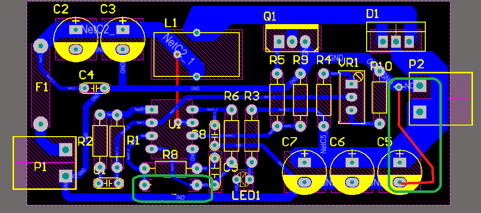

                  anh chụp mặt đồng thử coi, có khi nào layout lỗi không.
                  • #24

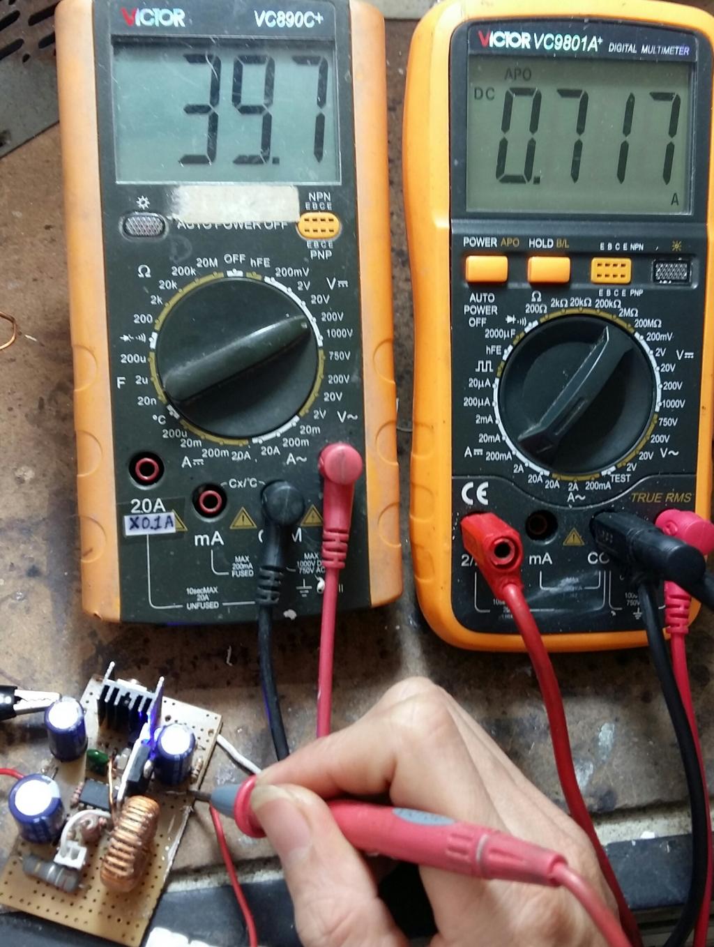

                    Mình có cuộn cảm đường kính 22mm, mình đã thử quấn nhiều vòng, cứ thấy càng quấn nhiều vòng thì đo xung nó đẹp, duty nó cao, nhưng sụt áp càng lớn, quấn ít vòng thì duty nó nháy nháy không rõ tần số với duty bao nhiêu, sụt áp ít hơn, tý mình sẽ chụp layout .
                    • #25
                      đường mass với đường chính mình tô chình hết trơn
                      • #26
                        Đường Vc của bạn ok, đường gnd cấp cho mos và tụ ra quá bé và dài cũng là nguyên nhân gây yếu, vì 22V/0. 5A sẽ tiêu thụ dòng vào 1A rồi. Còn 24V ra phải đi qua tải rồi vòng qua dây mass của mos về nguồn vào xong lại đi vòng qua dây mass tới tụ lọc đầu ra, như thế sụt áp là phải rồi! Thử đi thêm dây từ âm nguồn tới S của mos, từ âm nguồn tới âm tụ đầu ra, từ domino ra tới âm tụ lọc ra trước khi thay thử IC mới xem sao. Cuộn lọc mà ít vòng quá, L bé quá CS ra cũng không cao được. Cứ lấy cuộn màu vàng ở đầu ra 5V của psu để giảm xuống 3.3V ấy, nó cỡ 22ly quấn sẵn 30-40vòng gần 100uH hoặc lấy lõi vàng bự nhất, quấn dây 0.8 40 vòng là được cỡ 100uH.

                          mình đã thử thay ic 3843, fet mới, tô chì đậm các đường, cuộn cảm là lõi sơn đen 22mm quấn 40 vòng, đến giờ vẫn không biết tại sao mục đích cố định 24v với tải khoảng 3A, hay là mạch này nó sụt vậy nhỉ

                              chiều mình sẽ đo, mạch đảm bảo đúng nên nó mới boost được lên tận 39volt rồi, cơ bản là sao hiệu suất không được thôi

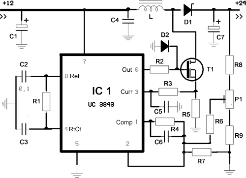

                                Có lẽ vấn đề ở đây: bạn tháo bỏ con R7 27K đi, cho chân 3 con IC xuống mass qua R 10K thôi xem được chưa nhé. Vì chân 4 Ct/Rt nó có xung dao động, điện áp từ 0- gần 5V nên khi trên 1V thì nó ngắt xung, D không lớn lên được:

                                Vì bạn cần Po 72W, tức dòng vào max cỡ 10A, vậy bạn nên nối chân S mos với R 0.1 ôm/10W xuống mass, rồi từ chân S này qua R 1k nối với chân 3 IC, nhớ gắn tụ 0.1u từ chân 3 xuống mass nữa, chắc chắn mạch sẽ chạy đúng và giới hạn dòng ra cỡ 3A, không lo chập tải, nên ráp theo sơ đồ này:
