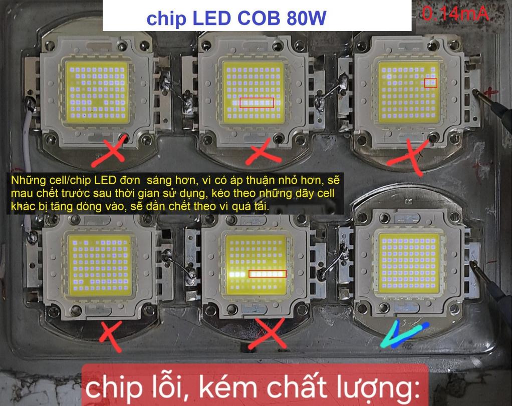

      Nói về vấn đề MPPT, cũng không ngoài vấn đề bán dẫn và đèn LED. ĐT xin được chia sẻ thêm về chip LED COB (và cả module LED), vấn đề rất đơn giản nhưng nhiều khi người bình thường không am hiểu về điện tử sẽ không nghĩ tới: kiểm tra chip LED ma trận xem tốt không, có nguy cơ hư không: (xin mời xem hình ảnh!)
Name:	chip tốt và kém_ I 0.14mA.jpg
Name:	chip tốt và kém I 1.67mA.jpg
