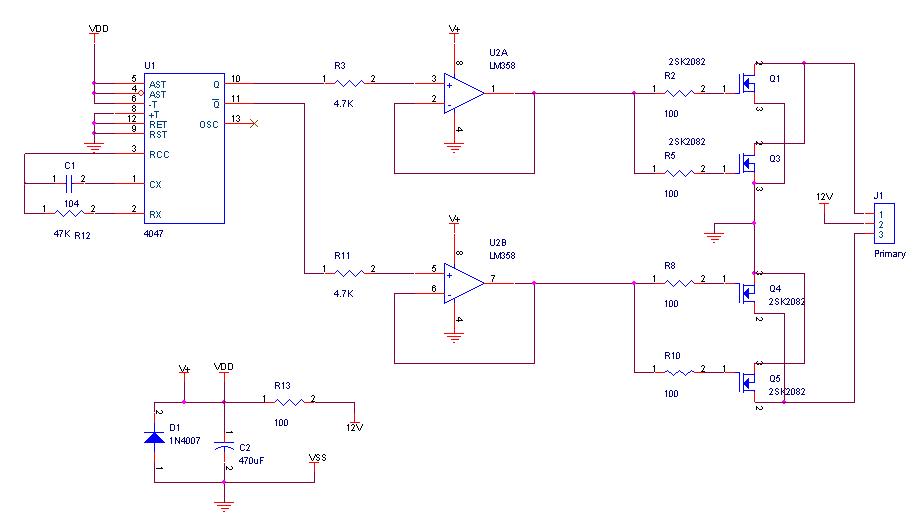

500W low cost 12V to 220V inverter author: Ashad Mustufa
Mạch dùng MOSFET cũng có trong diễn đàn này mà, tạo dao động bằng IC 4069 đó.Nguyên văn bởi mau30v1 Xem bài viếtanh Co_processor oi.anh co the cho e so dien thoai duoc ko?hay gui cho e so do mach dien dung MOSFET duoc ko?
Sao lại nóng không đều là sao nhỉ hay duty # 50% ?Nguyên văn bởi nguyenmau Xem bài viếtBạn xem thử mạch nầy ...
Dùng 4069 thì nhàn thật ,nhưng hai bên nóng không đều .
-Ở mạch tui đã ráp thì đo điện thế ở hai ngỏ ra sai biệt đến 1V ,chạy không tải đã bên nóng bên nguội rồi .Thay 4069 , tụ ,trở vẫn y vậy .Nguyên văn bởi Co_processor Xem bài viếtSao lại nóng không đều là sao nhỉ hay duty # 50% ?
Chán quá nên làm mạch chạy 4047 ,chạy ngon .
-Mạch dang nầy còn một khiếm khuyết nữa : điện thế ra Vout=220Vac thay đổi theo Vcc=12Vdc .Khi bình mạnh thì Vout tăng cao .
Nghĩa là Vout cần ổn áp chạy mới hay .
Những đầu vào không sdụng của 4096 bác có nối xuống mass hay kéo lên nguồn chưa?Nguyên văn bởi nguyenmau Xem bài viết-Ở mạch tui đã ráp thì đo điện thế ở hai ngỏ ra sai biệt đến 1V ,chạy không tải đã bên nóng bên nguội rồi .Thay 4069 , tụ ,trở vẫn y vậy .
...điện thế ra Vout=220Vac thay đổi theo Vcc=12Vdc .Khi bình mạnh thì Vout tăng cao... Cái này thì phải chụi thui vì mạch này đơn giản mà bác! Khi quấn biến thế bác chụi khó làm các đầu ra 180V, 200V, 220V, 240V. Khi ấy ta thêm cái chuyển mạch "vặn xoay tròn" để ra áp như yêu cầu. Còn nếu như muốn automatic một chút thì bắt chước nguyên lý cái UPS của thằng ARES, làm cái mạch dò áp ngỏ ra (dùng opamp mà so sánh thui) để đóng ngắt các relay chuyển mạch tự động làm áp ra ít bị đột biến.
