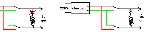

    Bác Vân nói chuẩn rồi. Khi cấp điện cho bộ nạp thì không có áp nuôi cho rơle nữa và nó sẽ nhả tiếp điểm ra.
    bạn có thể giải thích ko,chắc tại sơ đồ mờ quá

                Mạch này http://www.dientuvietnam.net/forums/...5&d=1311003906 chỉ cần dùng rơ le một chiều là được không cần dùng con diot mà mạch vẫn làm việc tốt giữa 2 bán kỳ của mạch nạp.
                Mạch này dùng chống ngược cực cho cả bộ đổi điện nữa đấy chỉ cần thay bộ nạp thành bộ đổi điện nhé.

                  Nếu sửa lại thành rờ le đảo chiều thì cắm chiều nào cũng sạc được.
                  • #24
                    Nguyên văn bởi Sơn Hà Xem bài viết
                    Mạch này ở trên có rồi mà.
                    Bạn có thể cho sơ đồ cụ thể được không?
                    Xin cảm ơn!

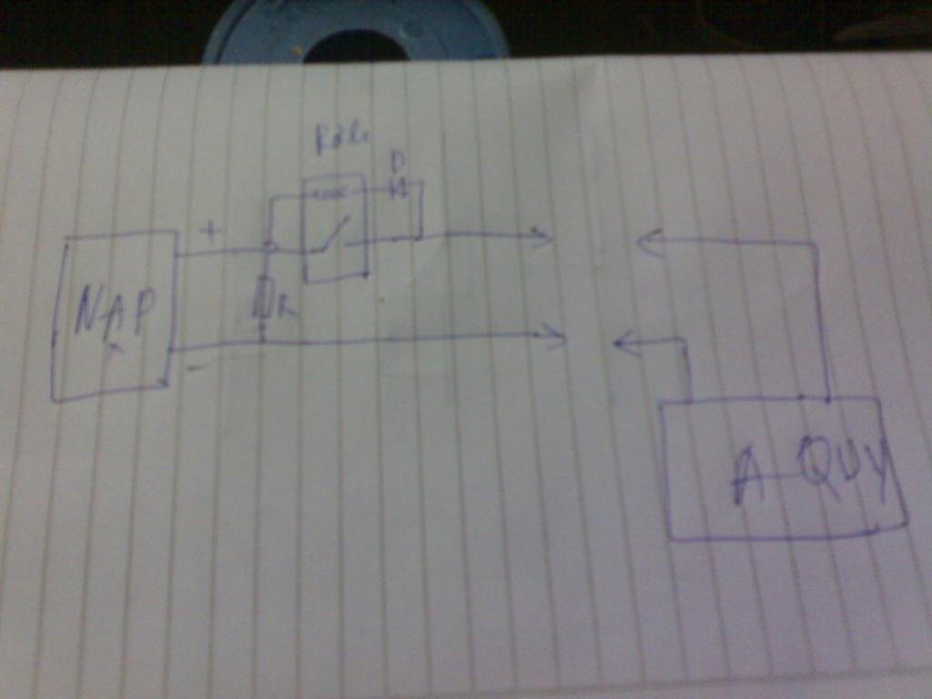

                    • #25
                      Chú ý nguồn sạc phải có hạn dòng bé thôi. Nếu dòng từ bộ sạc lớn hơn dòng của ắc qui thì rờ le không đảo chiều được -> cháy cục sạc + hư bình. Tốt nhất nên cắm bình trước rồi mới cắm điện 220v

                        sặc, xin lỗi mấy bác, cho tôi phát biểu, nạch này không thể chạy được, mạch này dùng cho ac quy bé tẹo thì được, chứ dùng bình chừng 7Ah trở lên ko nổ mới là lạ:
                        tốc độ xử lý của relay là quá chậm, cỡ trăm ms, dòng bình và dòng ac quy mà cộng lại chẳng khác nào lấy 3 cái ac quy nối song song rồi chập lại, và khi nhả tiếp điểm sẽ xảy ra hồ quang và càng thêm nguy.
                        cái mạch có con trans thì tôi thấy có lý hơn 1 chút!
                        phải theo bác nguyen dinh van nói thì nó đúng là công nghệ, phải xử lý nhanh tầm < 200ns.
                        tôi đã có làm mạch chống chập dòng dùng cho tải thuần trở và kết quả là ko hề phát tia lửa điện khi chập so với mạch relay, dòng khi chập lại là 0,8mA chạy qua nếu dùng relay thì dùng hẳn cầu chi cho bảo đảm.
                        tôi có viết luồng này rồi, làm thực tế và ừng dụng rồi, mà chẳng mấy ai quang tâm !!!!!!
                        các bác dực theo nguyên lý trên mà tạo ra cái sạc đa năng, có thể đổi chiều sạc tự động khi ngược(dùng cầu H Mosfet kênh N và P)
                        xin chia sẽ lại:http://www.dientuvietnam.net/forums/...n!?highlight=

                          Cái này diode phải quay ngược lại chứ bạn.
                          Khi cấp bình ngược cực ,dòng từ bình qua bộ sạc rất lớn trước khi relay có thể hút được. Không ổn rồi, phài dùng 2 relay thôi bạn, một relay cho lắp đúng bính và một relay cho lắp ngược bình. Khi relay chua hút thí các tiếp điểm đếu hở là an toàn

                            Nguyên văn bởi mita-e Xem bài viết
                            có lý!!!!!!!!
