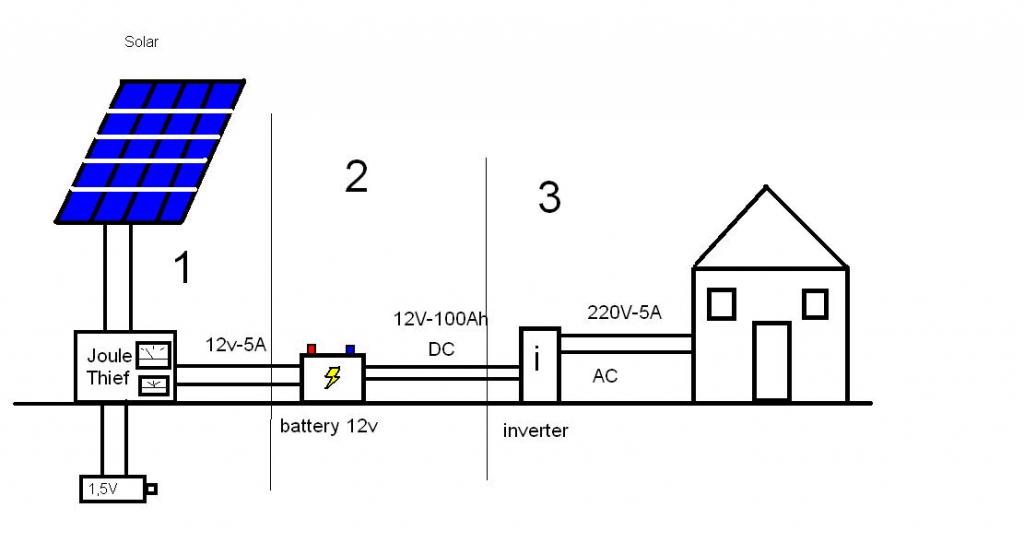

công suất và áp của panel bao nhiu mà chú đòi nạp cho bình 100Ah vậyNguyên văn bởi V Dũng Xem bài viếtEm muốn chế tạo nguồn DC 12v 100Ah cho kích điện ít chi phí , em dùng mạch joule thief 1,5 V-12V không biết có được không?
Các anh có ý tưởng nào, giúp em với !
ngoài ra đây là chiến lược sẽ thực hiện trong mùa hè của em:[ATTACH=CONFIG]41198[/ATTACH]
rất mong mọi người giúp em tìm ra thiếu sót.

đại ca này không học định luật bảo toàn năng lượng à mà có ý tưởng cao siêu thế ?

Phần 1 trong sơ đồ chỉ là nguồn dự phòng (nhưng vẫn cần khi accu hết mong duy trì được lâu và công suất sử dụng cao hơn tý
Cái joule này thực chất là biến tần loại nhỏ nâng 1,5v-12v để giảm chi phí accu (nó có vẻ không khả thi cho lắm ) mong các pro giúp đỡ !
Đây là trang em nghiên cứu về cái joule này:Jule Thief
Mạch joule thief thực chất là mạch boost converter sử dụng 1 transistor dao động blocking. Nó lấy năng lượng từ các gai điện áp cao sinh ra do cảm ứng điện từ. Bọn tây nó thắp compac với đèn ống là tại vì mấy cái này tiêu thụ dòng nhỏ. Ý tưởng của bạn nâng áp dùng thay battery không khả thi đâu.
chẳng hiểu bác này đang đề cấp đến vấn đề gì, nhưng có thể hiểu sơ sơ là bác ấy định làm 1 tấm pin mặt trời bằng Tio2 ( cái này hồi đó có chơi rồi nhưng thấy hiệu quả kinh tế và độ bền thì pin bằng silic bán dẫn vẫn lợi thế hơn) và điện áp nó ra là 1,5v bạn ấy định làm cái "joule thief 1,5 V-12V" để nâng 1,5 v lên 12v để nạp acc Q ( 13,7v mới đúng chứ nhỉ)
rồi sử dụng điện trong acc Q đó để làm việc khác. Nhưng tại sao bạn phải vất vả làm cái "joule thief 1,5 V-12V" gì đấy trong khi chỉ cần làm 10 tấm pin mặt trời kích thước nhỏ hơn, rồi dùng phương pháp thời cổ đại người ta đã biết đó là mắc nối tiếp 10 tấm lại (hoặc hơn) để có điện áp 15v mà nạp vô acc Q??Khoa học công nghệ mới là chìa khóa của sự phát triển!
bác chủ thớt nên tìm hiểu thêm tài liệu về công suất và hiệu suất rồi hãy bắt tay vào làm, tấm pin tio2 của bác chỉ có giá trị thí nghiệm chứ không dùng trong thực tế được.nói thật với bác em nghiên cứu cái vụ năng lượng mặt trời này nhiều rồi mấy năm trước em có làm một cái máy sản xuất điện từ mặt trời mà không cần dùng pin mặt trời solar cell để đại diện trường đi thi cuộc thi năng lượng măt trời 2010, máy em hơn hẳn về hiệu suất mà giá thành chỉ bằng 1/10 solar cell nhưng củng chỉ đạt giải 3 vì không cạnh tranh về tuổi thọ với solar cell được.
