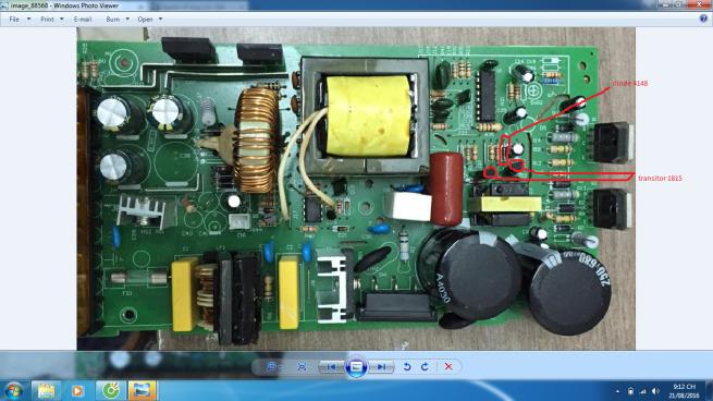

    Em thay 2 con diozener và một con tran C185 , 2 con tran công suất 13009 . Hiện em đang có bộ nguồn tổ ông , chết hai con tran công suất C3320 , em thay bằng 13009 , khi thay vào , cấp nguồn nghe tiếng rít , em gởi hình ảnh đính kèm , mong anh giúp

    nghe tiếng rít vậy 2 con 13009 mới thay vào có bị chết không hay vẫn còn sống,rít mà có điện ra ko
    bạn nói cụ thể chút mới bắt bệnh được chứ
      Dear Anh
      Khi thay 2 con tran 13009 thay cho 2 con tran C3320 , vẫn có điện áp ra , nhưng tiếng rít lớn .Em đã kiểm tra tran C185 và dioezener , vẫn thấy bình thường
      Trân trọng
        vậy thì bạn thay con diode 4148 và hai con c1815 như mình khoanh đỏ đi chắc là ok vì bệnh này thì thường hỏng có mấy con này thôi nhưng nhiều khi đo thì dòng dò rất nhỏ không phát hiên raClick image for larger version

          Dear Anh
          Em đã thay rồi , làm theo hướng dẫn của anh. Nhưng vẫn vậy anh oi . Help me
            bạn dùng đồng hồ đo để nấc đo điên 10 VDC kim đỏ gim nguồn dương rồi đo thử chân C của hai con 1815 đó xem được bao nhiêu vol rồi đo cả chân B của 2 con đó luôn xem sao rồi tính tiếp

              Dear Anh
              Khi cấp nguồn vào , nghe tiếng rít , chưa kịp đo , thì chết hết 1 con tran cs 13009 rồi , nên ko đo được anh oi
                tháo 2 con 13009 ra rồi nấy nguồn 12v khác gim vào nuôi ic 494
                khi đó đo thì mới biết bị làm sao mà sử cho nhanh

                  Khi thử bạn phải đấu nối tiếp nguồn qua bóng đèn 220V/75W thì đỡ thiệt hại linh kiện nếu mạch sai hỏng đâu đó.nếu mạch hỏng thì đèn sẽ sáng như cắm điện trực tiếp 220v còn mạch chạy bình thường thì khi cắm điện đèn chỉ lóe sáng lên rồi tắt,lúc này đo đầu ra sẽ có điện

                    Dear Anh
                    Anh có thể nói rõ hơn thêm được không , cấp nguồn 12v vào vị trí nào trên bo mạch . Khi cấp nguồn vào , cần đo linh kiện nào ...?? Em không hiểu , mong anh giúp đỡ
