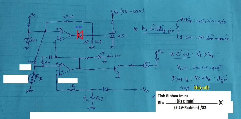

        Em dò mạch thì thấy các chân 1, 2, 3 của LM358 đều liên quan đến phần đèn báo, con trans S9013 và cái quạt nên em đã vẽ lại đường mạch của các chân 5, 6, 7 còn lại để các bác tiện theo dõi, em vẽ chưa được đầy đủ cho lắm vì không có thời gian. Mong các bác giúp cho vì bên này em đi làm 12h/ngày, chỉ còn 2h buổi tối để vọc vạch điện tử thôi. Mạch này đơn giản chỉ là so áp, ổn áp và ổn dòng, loanh quanh chắc chỉ liên quan đến mấy con điện trở thôi, với các bác thì dễ nhưng với em thì nó có phần hơi khó vì kiến thức có hạn.
          Có phải mạch như này không nhỉ? [ATTACH=CONFIG]n1694370[/ATTACH]

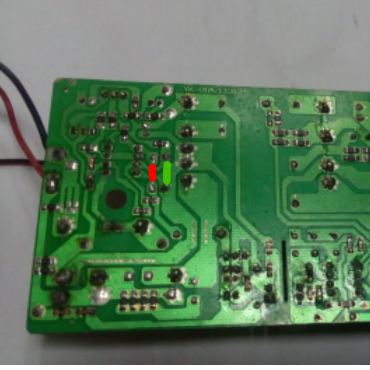

          Có 2 chỗ bác vẽ đúng và 2 chỗ vẽ sai, em xin chỉnh lại 2 chỗ sai: - Đường màu đỏ là con diode xung 4148, đầu Cathode của nó phi vào chân 1 ic. - Đường màu xanh lá là con diode zener 5.1V, đầu đuôi nằm cùng chiều với con 4148 bên trên.
            Như vậy trước tiên bạn gỡ BAX ra, quấn thêm cho cuộn dây nuôi ic 3842 (hình như cũng nuôi 358) khoảng 2-3 vòng cùng chiều nữa( chính xác thì đếm nó bao nhiêu vòng thì quấn thêm cho đạt tỉ lệ 48/36 so với cũ ). Sau đó chỉnh biến trở như bạn đã thay cho về áp 41V để sạc 36V thì mạch sẽ chạy ổn định không tích tích chớp đèn nữa. Cuối cùng nếu dòng nạp vẫn 5A thì xem R nối chân S fet với mass cao áp bao nhiêu thì tăng lên gấp 2, 3 nếu đạt yêu cầu thì thôi.

                  Bạn vẽ lại mạch bằng tay nhưng thiếu 1 số linh kiện (như con diode nằm giữa chân 1 LM358 và TL431, thiếu luôn con Zener) nhưng nhờ hình của bạn mình đã có sơ đồ chi tiết của nó rồi. Tuy nhiên mình vẫn thấy nó ko thể hạn dòng thông qua LM358 bởi vì khi dòng sạc cao thì chân 5 có điện áp cao hơn chân 6 -> chân 7 có điện áp cao gần bằng chân 8 (mà chân 8 cũng phải mười mấy V) -> chân 2 cũng có điện áp cao trên dưới 10V trong khi chân 3 luôn ổn áp ở 5,1V -> IN+ < IN- -> chân 1 sẽ bị nối GND -> diode (chỗ gạch màu đỏ trên hình) bị phân cực ngược nên chẳng tác động được đến chân 1 TL431 (nếu chân 1 LM358 là mức áp cao thì lại khác).
                  Theo mình cái sạc này nó sạc 4 accu = 4*13,8 = 55,2V nên nó để áp sạc là 55V thì nó sẽ ko phải làm mạch tự ngắt, còn việc hạn dòng do đám trở dán giữa GND sơ cấp và chân S của mosfet đảm nhiệm.
                  Theo mình bạn cứ làm thử cách của mình ở #15 vì nó quá đơn giản, nếu ko được mới tính tiếp!

                    Vì giảm áp ra gần 1/4 ban đầu , nếu không quấn lại cuộn nuôi thì nó có thể giảm còn có 10-13V như thớt nói, dưới ngưỡng start up của 3842 nên nó lúc chạy lúc ngừng, kêu tạch tạch , đèn chớp tắt đó bạn! Và cũng có thể như vậy do nạp dòng bự quá, bị ngắt mạch, nên đúng là phải thử trước, như mình phân tích sau đây nhé: Click image for larger version

                    Tóm lại, bạn chỉnh VR đã thay cho R 1.5K để áp ra đạt từ 41-44V, thay RI để giới hạn dòng nạp min. Nếu mạch kêu và đèn báo chớp tắt như cũ thì phải quấn thêm cho cuộn nuôi IC như đã nói. Gắn bình đói vào, nếu dòng nạp cao quá thì tăng R nối chân S của fet lên ( tăng gấp đôi sẽ có thể giảm một nửa).
                    Theo sơ đồ thì con diode 4148 gắn ở chân 1 của 358 như bạn nói trên hình không có tác dụng, phải gắn ngược lại mới đúng. Khi đó, có dòng nạp lớn hơn Imin thì chân 1 mức thấp, kéo áp chân 1 con 431 xuống cho 817 ngưng dẫn để tăng Vo lên, tăng dòng nạp. Dòng nạp max do R ở chân S fet kéo BAX quyết định.

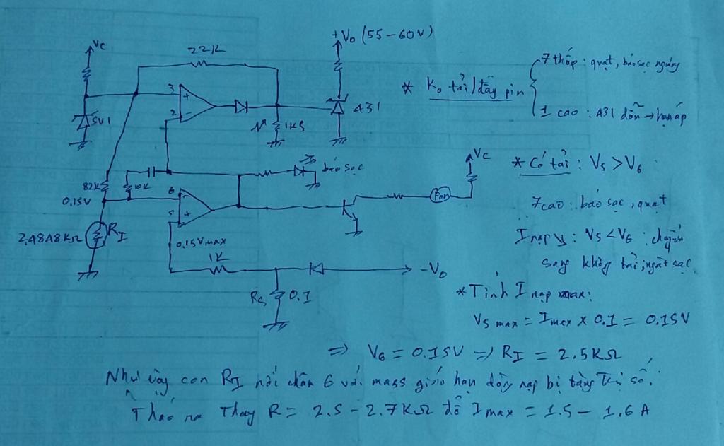

                        Tính Ri để có Imin như sau:.......... Click image for larger version
