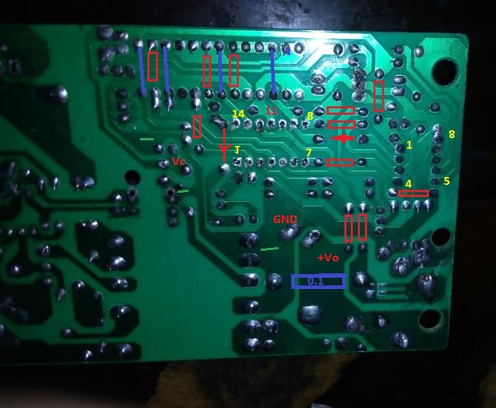

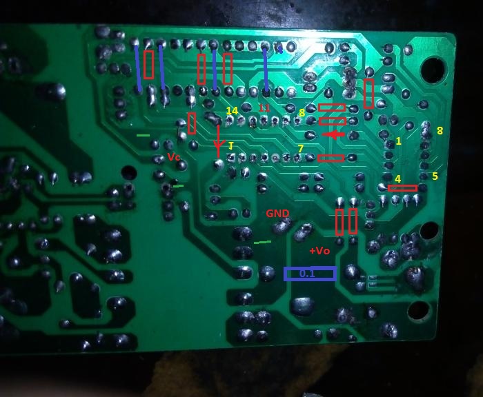

    Ít nhất cũngphải có ảnh 2 mặt rõ nét đủ để phác ra cái sơ đồmớiđoánđược chứ,vì mình chưa thấy mạchđó bao giờ. Nhưng cũng "thày bói xemvoi" thử: có thể con logic nào đấy!

      Chỗ D8 là con diode xung 4A, R21 là con trở shunt 0.1om nha bác.

        Chà, vẽ được gần hết sơ đồ rồi mà vẫn bó tay với con IC 8 chân đó bởi nó cấp điện chân 1, mass chân 8, ra chân 5,6,7 mới đau chứ, mà con 555 thì không phải!
        Bạn chụp lại hình rõ hơn đường mạch phía bên trái, chỗ có 2 con trans gần nhau ấy nhé!
        //Mạch này có lẽ là sạc trên 3 giai đoạn, hoặc thêm chế độ sạc xung, anh Tàu muốn giấu nghề nên thiết kế IC khiển chuyên dụng. Nếu nó hư thì cứ bỏ luôn, mod thành sạc 3gđ là OK thôi.

          Nếu nghi ngờ hỏng, chỉ việc tháo IC đó đi là OK, nó chỉ ảnh hưởng đến Led chỉ thị 2 màu mà thôi!

            Tình hình là em sửa xong con nguồn này rồi, chỉ là thắc mắc về con ic đó thôi, chân 1 - Vcc (5.1V), chân 8 - Gnd, chân 2,3,4 nối với các chân của Lm324, chân 5 bỏ trống, chân 6, 7 nối với Anot 2 đèn led. Em tra thử rất nhiều ic như Ne555, opamp, logic nhưng không thấy con nào giống, kỳ quặc thật chả nhẽ chỉ dùng ic để khiển led báo thôi mà cũng phải giấu nghề à.

              Nó là vi điều khiển nhá các bác, em tìm thấy trong một mạch sạc tương tự khác của tàu khựa
              HC18P010A
