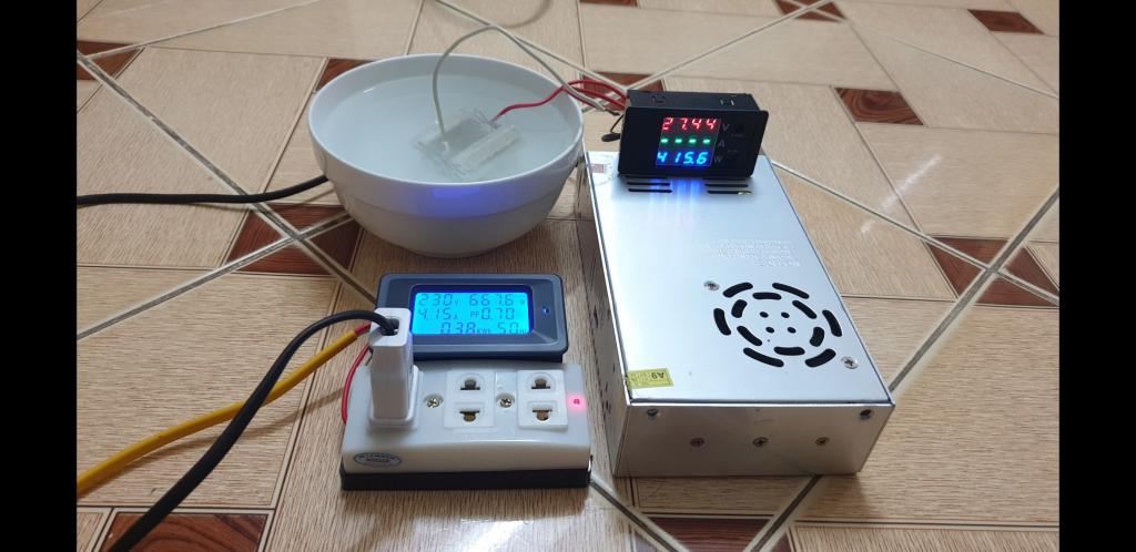

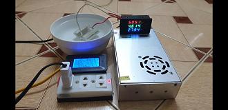

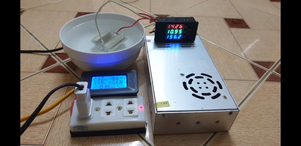

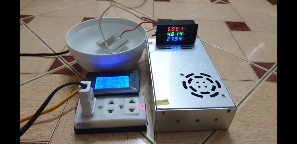

    Công suất tiêu thụ thực tế càng tăng thì PF của nguồn tổ ong cũng tăng theo. Điều này có luôn đúng không nhỉ? Tại sao lại như vậy? Ai giải thích hộ mình với
    Click image for larger version  Name:	Screenshot_20200415-235719_Gallery.jpg Views:	34 Size:	68.8 KB ID:	1717415
    Click image for larger version  Name:	Screenshot_20200415-235704_Gallery.jpg Views:	105 Size:	60.9 KB ID:	1717414
    Đúng mà. Dòng cấp cho nguồn xung là dòng gai (mặc dù áp sin) nên PF nhỏ. Tải càng lớn thì cái gai đó càng dầy, đầu càng tròn, gần giống sin hơn nên PF tăng.
      Vâng, còn trường hợp biến áp cơ thì hiện tượng cũng thế, không biết là cơ chế giảm góc lệch giữa U và I thế nào bác nhỉ?

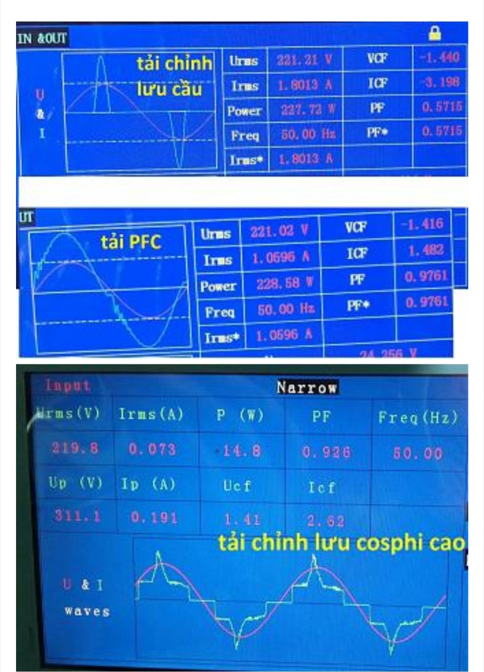

                    Hình đây bạn:

                      À nhớ rồi. Cái mạch này lúc trước mình có nói nó là bộ nguồn dải vào rộng, phần lớn thời gian là nó lấy điện trực tiếp từ diot cầu. Tụ lọc chỉ tham gia chút xíu thôi.
                      Hình số 3 bạn để thang đo dòng nhỏ nên thấy gai lớn. Nếu để cùng thang đo như hình 1 thì sẽ thấy xung dòng điện rộng và thấp hơn nhiều. PF là 0,92 chứ đâu phải 0,98.

                        Nó dùng áp trực tiếp từ cầu diode khi áp từ Vmax/2 đến Vmax thôi, sau đó áp giảm từ Vmax xuống Vmax/2 thì nó dùng năng lượng của cặp tụ là chính đó bạn.

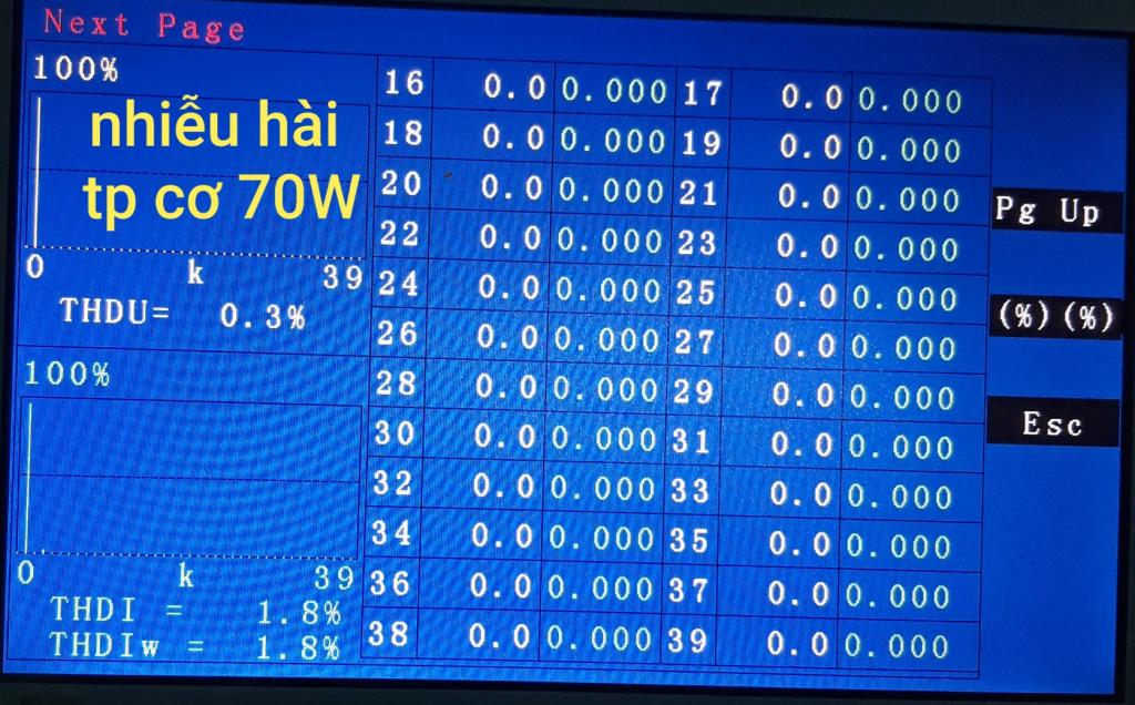

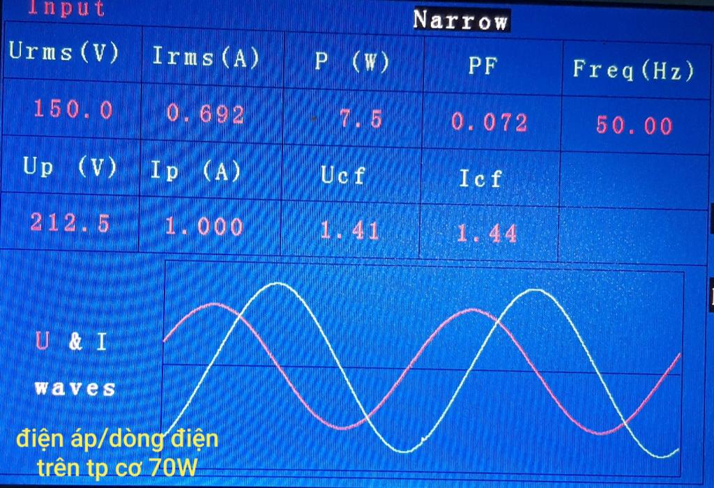

                        Bạn xem thêm, nhiễu hài hầu như không có ( rất ít, <2%) nhưng hệ số số công suất lại rất bé, chỉ <0.1. Vậy có phải PF do lệch pha mà không vì sóng hài không?

                          Từ Vm xuống Vm/2 thì nó vẫn ăn dòng từ diot bạn à. Dưới Vm2/ nó mới ăn dòng từ tụ. Bạn kiểm tra lại xem nhé.
                          Tăng phô cơ thì nó thuộc loại 1 (do lệch pha). Diot, triac... thì mới thuộc loại 2 (do sóng hài).
