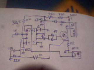

        mình vẽ cái mạch nguồn của 3845 bạn xem tham khảo nhé , vì mỗi mạch và biến thế có khác nhau nên khi độ chế vào cũng phải tùy cơ ứng biến thôi , chân 1- so sánh, chân 2 hồi tiếp, chân 3 cảm biến dòng tải, chân 4 xung thời hằng(tần số) chân 5 mass, chân 6-OUT, chân 7 nguồn Vcc (10-12v), chân 8 định thiên Vref.

            bạn thông cảm vì chỉ có mỗi cái webcam đểu nên hình không được tốt lắm .

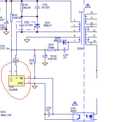

            • Với mạch nguồn DVD của bạn, bạn dùng 5L0380 độ sẽ dễ hơn. Dùng IC này bạn sẽ bỏ luôn MOSFET 4N60. Bạn gắn IC 5L0380 tại vị trí MOSFET 4N60.
              Về chân 5L0380:
              1. GND
              2. Nối vào vị trí cực D 4N60
              3. Nối nguồn 300V qua điện trở 180K/2W. Đây là chân VCC, sau khi nguồn chạy sẽ có nguồn nắn lọc từ biến áp xung cũng đưa về đây.
              4. Chân FB nối vào OPTO (PC817)
              Mạch rất dẽ làm, Tham khảo hình gửi kèm. Gở bỏ những linh kiện không còn dùng trên mạch cũ.

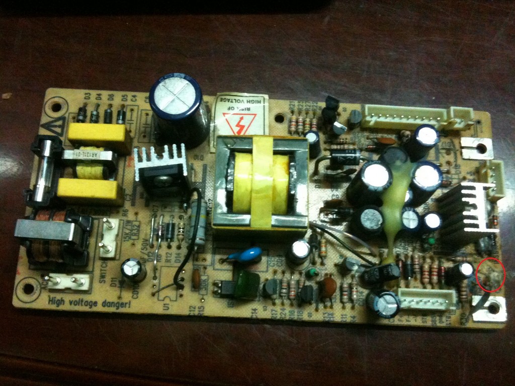

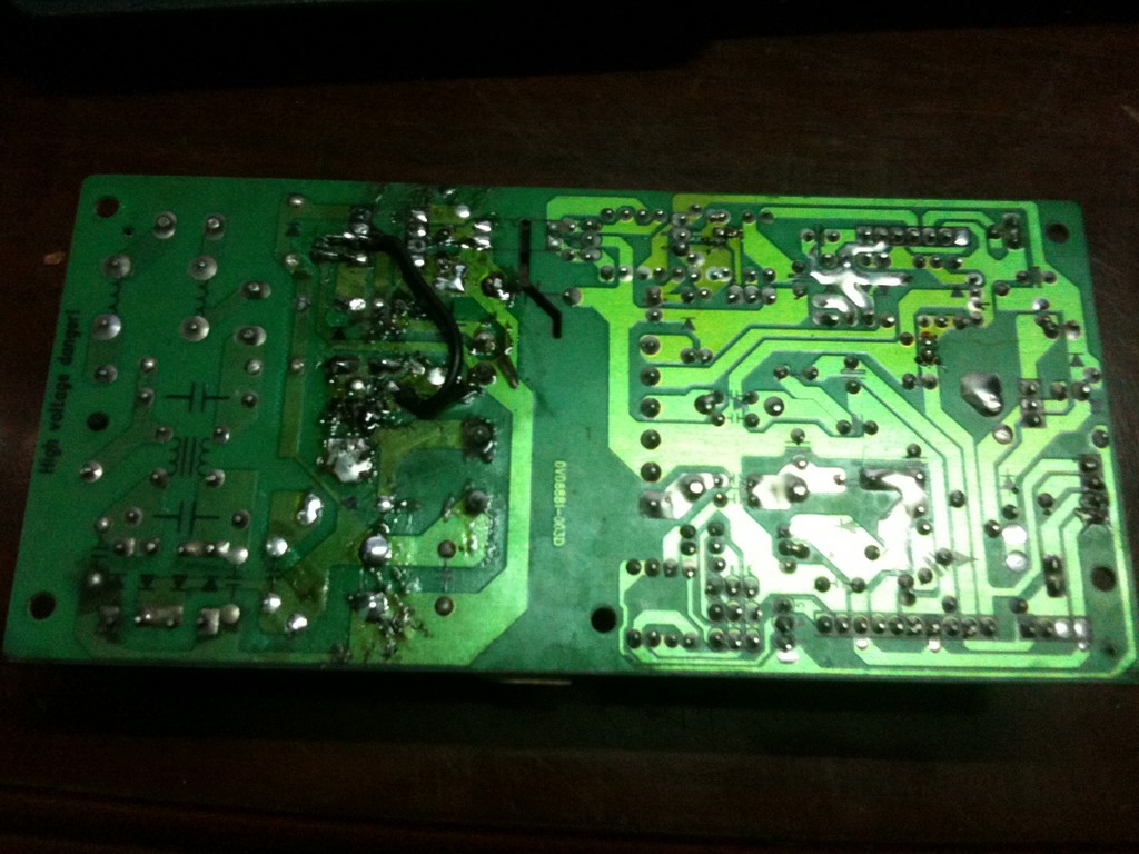

              • Em đã độ đúng theo như hướng dẫn của bác, em cắm điện vào thì 1 con tụ bên thứ cấp nổ? Bác giúp em vấn đề này với

                • Nguyên văn bởi hoangviet190 Xem bài viết
                  [ATTACH]82636[/ATTACH]
                  [ATTACH]82637[/ATTACH]
                  chắc là do thứ cấp áp ra quá cao , hoặc mạch hồi tiếp về không đúng nên mới xảy ra hiện tượng vọt áp , để độ chế được nguồn xung này phải trải qua nhiều và rất nhiều ca máy thì mới có kinh nghiệm được , chứ không dễ ăn đâu bạn ơi .ta phải so sánh thật kỹ các đường mạch liên quan , hồi tiếp âm hoặc dương về IC nguồn , mạch khởi kích có phù hợp chưa và nhiều vấn đề khác nữa đó .

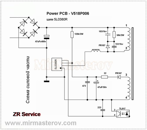

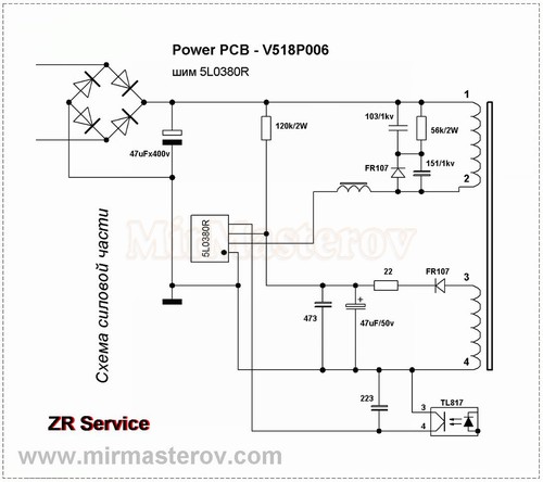

                          • opto em để nguyên như trong mạch của nguồn là chân 3 vào mass chân chân 4 qua tụ 104 rồi vào chân 4 IC 5L0380R. Em cũng đã lắp con zen 24v vào chân 3 IC rồi
                            bác xem mạch này thế nào?
                              Sao lại chân 4 opto qua tụ rồi mới vào chân 4 IC 5L0380, đúng ra từ chân 4 opto đi thẳng vào chân 4 IC luôn chứ , có 1 tụ 104 từ chân 4 xuống mass , em kiểm tra lại coi .
                              • vâng đúng rồi em viết nhầm, bác xem sơ đồ ở trên đc ko?
