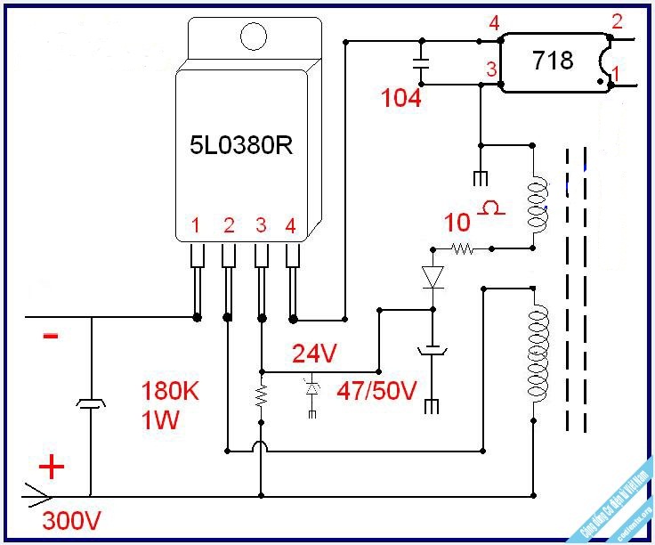

  • tình hình m mới tập tành cấy bo nguồn của đầu chảo.thay thế ic hỏng bằng ic 5l0380 đã cấy theo sơ đồ và đã chạy. mà sao các b cho m hỏi là áp ra sao bị tụt nhiều lắm với lại đo bằng vom thì kim không ổn định mà nhấp nhô

      Con trở 10 ohm thay bằng 22 -> 100 ohm
      Con tụ 47uF thay bằng 100uF hoặc 220uF.
      Nếu có Zener ghim chân 3 thì gỡ bỏ.

        ok b nhé... nguồn chạy rồi nhé. tks b nhiều ha

          ok b nhé... nguồn chạy rồi nhé.do m đấu sai chân của opto á
