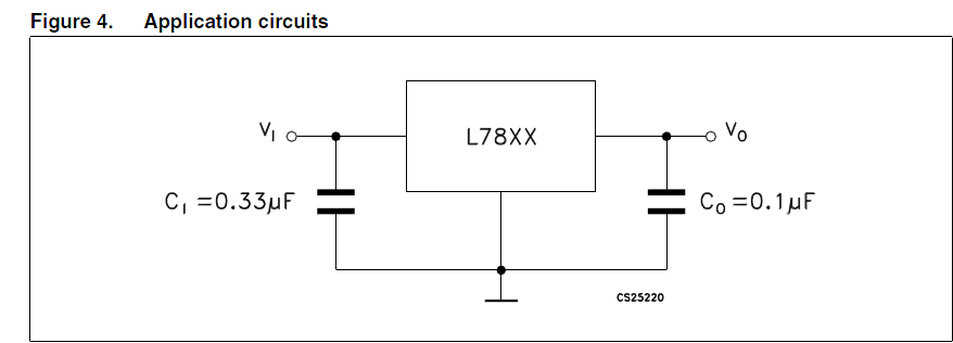

các bác pro cho em hỏi. em không phải là dân điện tử nên không biết. em đang dùng L7805CV, để đầu ra của nguồn được phẳng thi nên dùng tụ như thế nào, tụ phía trước và phía sau giá trị bao nhiêu thì vừa. nguồn vào em cấp cho nó là nguồn DC 9V.
đây là trong datasheet với L78xx:

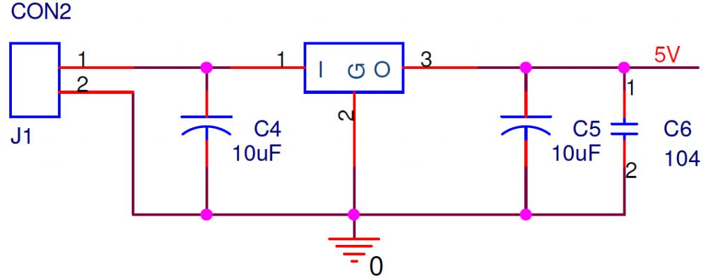

còn đây là nguồn em định dùng cho led cube:

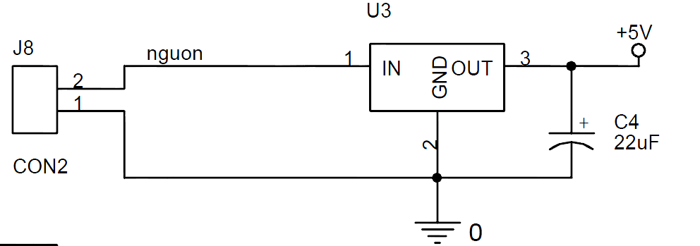

còn đây là nguồn em search được trên google:

các bác chỉ em với, 3 nguồn trên nguồn nào tốt cho dòng phẳng hơn, nếu không có nguồn nào trong 3 nguồn trên thì các giá trị của tụ là bao nhiêu thi ok men?
Với các nguồn ổn áp cần dòng lớn không nên dùng ổn áp dạng Analog do hiệu suất rất thấp, chịu tải kém, chi phí lớn mà nên chuyển sang ổn áp dạng xung.
Với dòng 1A,12V->5V đề cử LM2576-5V. Không cần tản nhiệt.
