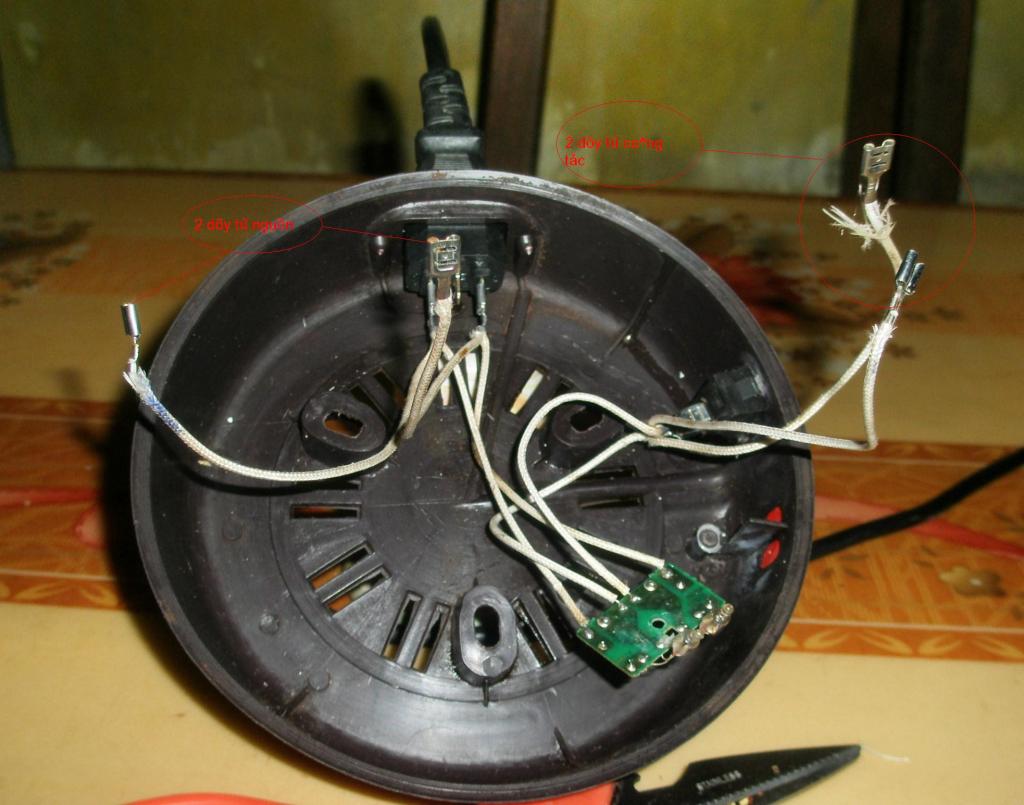

    Em gặp vấn đề là tháo dây điện ra nhưng quên không đánh dấu
    bây giờ không biết cách nào nối lại cho đúng
    ai biết cách chỉ em với
    ấm nay' dùng KSD 301
    Nguyên văn bởi chíme_3103 Xem bài viết

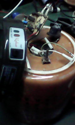

      đã up ảnh
      mong được giúp đỡ

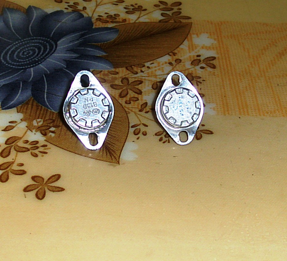

      cái tu. KSD 301 ben phải là em mới mua

        Bạn nối cái rơle nhiệt nối tiếp với điện trở nhiệt (sợi đốt ở đáy ấm) rồi mắc vào đầu cắm nguồn là xong thôi mà. Chúc thành công
          có lẽ bạn í gặp rắc rối về cái đèn báo
          nếu đúng như vậy thì bỏ qua cái chuyện đèn báo đi. trước hết cần xử lý cho nguồn vào mâm giống như bạn nguyenha là được, về phần đèn báo thì chắc là giống như nồi cơm điện
            Thank các anh
            Em đã lắp được rồi

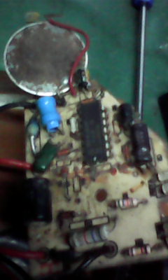

                    Ai giúp mình vẽ lại cái mạch đèn của nó được ko. Ấm của mình giống của bạn chíme_3103 nhưng mất cái mạch rùi! mình ko dựng lại được.
                      [QUOTE=ngocgiang;827611]Ai giúp mình vẽ lại cái mạch đèn của nó được ko. Ấm của mình giống của bạn chíme_3103 nhưng mất cái mạch rùi! mình ko dựng lại được.
                      Đơn giản như này cho bạn dễ hiểu nhé : 1 đầu dây nguồn vào làm dây chung qua trở vào bóng đèn và nối với 1 đầu maiso , dây còn lại vào 1 đầu của rơle nối với đèn vàng , đầu còn lại của rơle nối với maiso và đèn đỏ
