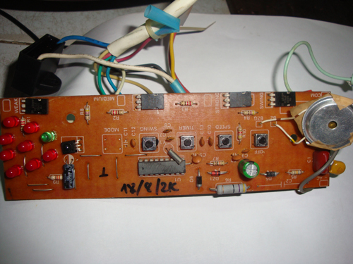

            -chao các bạn, giúp minh với, mình có cái quạt ASIA , xài remot, cắm điện chỉ có đèn báo
            nhấn nút khg thấy tác dụng gì hết
            mong các bạn giúp.(kèm theo hình)

              kiểm tra nút nhấn coi còn tốt kôg,các tiếp điểm nầy rất dể hư.
