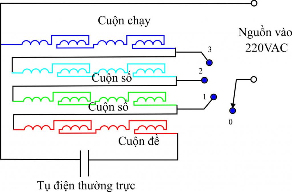

bác nào giải thích em với
Cắm một nhát rồi rút ra thì sẽ không sao . Cắm một lúc thì ........Nguyên văn bởi conghuu196 Xem bài viết[ATTACH=CONFIG]32225[/ATTACH]
Đây là cái sơ đồ đấu dây của quạt. Khi em làm chập đầu số 1 và 3 vào với nhau và cấp điện thì có việc j không. Em nhìn vào mạch thì chắc là nó vẫn hoạt động. Nhưng không biết là nó hoạt động ở chế độ quạt quay nhanh nhất hay chậm nhất
Nên lắp giữa các chân đó một cái diot cầu , ta sẽ được mấy chục von thắp cho một số đèn trang trí trên cái quạt .Chuyên làm các mạch điện tử bí hiểm và kỳ quặc .

Thưa A Văn cuộn 1 vẫn phải chạy qua cuộn đề và cuộn 3 mà sao cháy vậy anh.Em chưa hiểu lắm.
Mà hình như cái này em thấy giống cách quấn cây quạt anh nhỉLast edited by LongElectric; 29-08-2011, 15:09.
Em đang định làm cái qyatj điều khiển từ xa bằng cặp Pt2248- 49 và con IC điều khiển em dùng VĐK 89c51 đầu vào các hộp số của quạt em thay = Rơ le để đóng cắt nhưng có 1 vấn đề đó là khi khởi động VĐK nó cho tất cả mức 1 xong mới chạy chương trình hay lúc nó reset sẽ có trường hợp cả 3 rơ le cùng đóng thì chết. Các bác cho em hỏi khi các đầu dây đấy chụm vào với nhau nó chạy nhanh nhất hay chậm nhấtKhói nhựa thông che lấp đời trai trẻ.Dây thiếc hàn quấn chặt tuổi thanh xuân
Sao lại có mùi thơm vậy bạn. Vì mình thấy khi chập số 1 với số 2 nó bỏ qua cuộn màu xanh lá chuối thì làm sao mà cháy được. Cái hiện tượng này em chưa thấy bao giờ nên hơi khiếpNguyên văn bởi iTron Xem bài viếtquạt sẽ có mùi thơm thơm và sau đó là BỤP
Last edited by conghuu196; 29-08-2011, 17:59.Khói nhựa thông che lấp đời trai trẻ.Dây thiếc hàn quấn chặt tuổi thanh xuân
Lúc đấy quạt giống như một biến áp tự ngẫu có thứ cấp ngắn mạch nên nóng ~~~> cháy là phải :PNguyên văn bởi conghuu196 Xem bài viếtSao lại có mùi thơm vậy bạn. Vì mình thấy khi chập số 1 với số 2 nó bỏ qua cuộn màu xanh lá chuối thì làm sao mà cháy được. Cái hiện tượng này em chưa thấy bao giờ nên hơi khiếpThất nghiệp :(
Chào các bác.Em tham gia với,các bác cho ý kiến nhé:nếu chập 1 với 3,quận chạy và quận đề tạo ra từ trường quay,2 quận ở giữa đc nằm trong từ trường biến thiên này nhưng lại bi chập(đoản) mạch --->chúng sinh nhiệt.Nữa là từ trường quận chạy và quận đề sinh ra bị tiêu hao do 2 quận ở giữa đoản mạch --->chúng cũng sinh nhiệt.thời gian cháy chỉ còn là tương lai!!!!
Đúng là chập 2 số thì sẽ làm ngắn mạch cuộn dây và quạt sẽ quay với tốc độ của số nhỏ hơn. Nhưng nhiều lúc quạt nhà em chạy cả tiếng như vậy mà vẫn ko thấy gì (cái quạt bị kẹt số lười chưa sửa nên đôi lúc chập số là bình thường). Thật khó hiểu,em cũng nghĩ nó sẽ cháy khi bị chập sau vài phút nhưng thật ko ngờ
Quạt nhà mình cũng vậy bị hư cái nút rồi dính số 1 với 3 nên chạy yếu lắm.mà sài lâu nay chỉ thấy mỗi hiện tượng nóng chết luôn "Vì quạt chạy chậm tới nỗi không đuỗi nỗi con ruồi"Nguyên văn bởi quanghao Xem bài viếtĐúng là chập 2 số thì sẽ làm ngắn mạch cuộn dây và quạt sẽ quay với tốc độ của số nhỏ hơn. Nhưng nhiều lúc quạt nhà em chạy cả tiếng như vậy mà vẫn ko thấy gì (cái quạt bị kẹt số lười chưa sửa nên đôi lúc chập số là bình thường). Thật khó hiểu,em cũng nghĩ nó sẽ cháy khi bị chập sau vài phút nhưng thật ko ngờ
