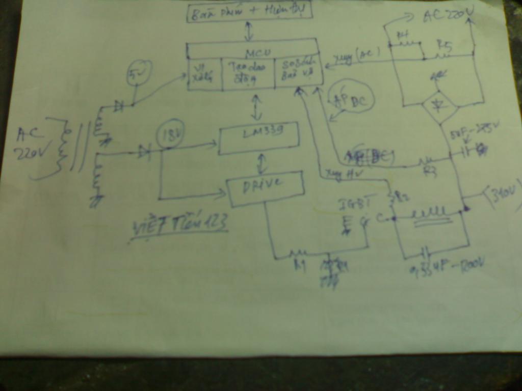

          Bếp từ nguyên lý cơ bản và sơ đồ khối , những hư hỏng cơ bản .
          - - tình hình là nhiều việc nên mỗi hôm bổ sung một tý hehe các bác thông củm nhá --

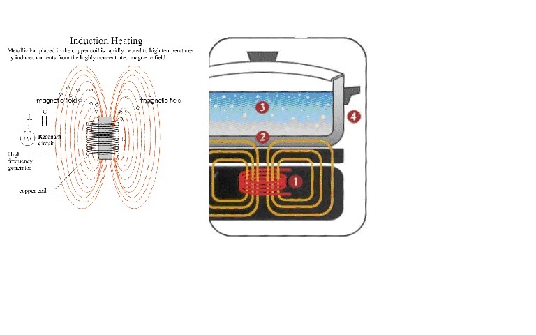

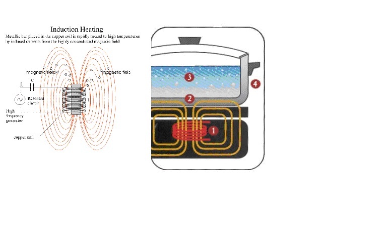

          nguyên lý hoạt động
          Nó hoạt động dựa trên nguyên lý Nung nóng cảm ứng (nung tần số) là hiện tượng nhiệt sinh ra trong vật liệu kim loại (chủ yếu là các hợp kim sắt từ) khi có một trường điện từ biến thiên đi qua. Khi đó, trong vật liệu sẽ xuất hiện một dòng điện cảm ứng (dòng Foucault) tương tác với trở kháng của kim loại để sinh nhiệt (theo định luật Joule – Lens)
          o Sơ đồ nguyên lý chung:
          . Nguyên lý nung nóng bằng dòng cảm ứng
          khi có dòng điện biến thiên đi qua cuộn dây, xung quanh cuộn dây sẽ tạo nên một trường điện từ biến đổi. Khi đó, trên bề mặt thỏi kim loại bên trong xuất hiện một dòng điện cảm ứng –> làm thỏi kim loại nóng dần lên. dựa vào hiện tượng này mà ta tận dụng nhiệt lượng phát ra để đun nấu thức ăn .
          Khi trong cuộn dây có dòng điện biến thiên (dòng điện tần số cao) chạy qua, nó tạo nên một trường điện từ tương tác với nồi kim loại làm cho nồi nóng lên, nhiệt lượng đó được truyền từ nồi vào các đồ nấu bên trong. Và vùng bên ngoài nồi thì không bị ảnh hưởng (nếu nhấc nồi ra khỏi bếp hoặc tắt bếp, quá trình nung nóng cũng kết thúc ngay lập tức).
          Sơ đồ nguyên lý bếp điện từ
          o Nguyên lý truyền nhiệt khi đun nấu trên bếp
          Cấu tạo bếp từ:
          các Bác xem hình :
          • Thành phần quan trọng nhất trong bếp điện từ là mạch công suất và cuộn cảm.
          • Đối với các loại lò nung tần số công nghiệp (lò trung tần, lò cao tần…), vòng cảm ứng (cuộn cảm) thường dùng các loại ống đồng (có nước làm mát chạy bên trong) do nhiệt độ phôi nung cao và rất cao (từ 800 độ C trở lên). Còn trong bếp điện từ, do nhiệt độ và công suất thường nhỏ (so với lò công nghiệp), cuộn cảm thường dùng dây cáp đồng (được sơn hoặc tráng một lớp cách điện) quấn tròn trên một mặt phẳng như hình bên; và hệ thống làm mát chỉ cần dùng một quạt nhỏ để giải nhiệt cho sò công xuất IGBT

            sửa bếp từ : phân tích chi tiết khối hoạt động của bếp từ
            1 - cắm điện mạch cấp nguồn hoạt động là có 5V cấp cho VXL . mạch reset hoạt động đặt lại trạng thái sẵn sàng làm việc cho VXL
            2 - VXL bắt đầu có thể trao đổi và giao tiếp với bàn phím để thực thi mệnh lệnh từ người dùng . nó sẵn sàng nhận lệnh power đầu tiên sau khi lệnh POWER được thực thi là VXL chính thức hoạt động
            nó sẽ đo kiểm và kiểm tra các khối chức năng và điều kiện hoạt động như sau .
            A - kiểm tra áp DC cấp cho mạch công xuất thông qua R 3 nếu mạch đo kiểm áp nguồn không phát hiện điều ji bất thường . nguồn yếu nó báo lỗi , nguồn cao quá nó cũng báo lỗi và dừng
            áp DC đạt tiêu chuẩn VXL bắt đầu cho phép nhận lệnh thực từ bàn phím
            B- khi lệnh được cài đặt VXL sẽ đưa ra lệnh kích hoạt mạch tạo dao động làm việc và đưa ra xung PWM xung này chuyển đến 339 để cộng với xung lấy trên R4 , R5 lấy xung AC để điều chế xung cứng , xung cứng kết hợp với DRIVER để nâng độ rộng và biên độ lên để kích vào chân G của “ IGBT” và tạo dao động trên mâm từ .
            3 A - trong một khoảng thời gian T nào đó sung PWM được MCU xuất ra và đưa đến chân G IGBT nó phải nhận lại dạng sóng và biên độ , tần số thông qua R 2 nếu có xung HV phù hợp nó sẽ cho duy trì và tiếp tục nhận tập lệnh chức năng tiếp theo từ bàn phím ,
            B - nếu mất xung HV về MCU hay MCU phân tích xung HV thấy có ji bất ổn nó sẽ báo lỗi và dừng
            C - nếu MCU tháy thông tin nhận được từ xung HV đạt yêu cầu MCU nó tiếp tục cho chạy và sẵn sàng nhận lệnh từ bàn phím . và ta có thể cài đặt và lập trình mọi chức năng theo ý muốn
            D - trong quá trình hoạt động MCU căn cứ vào thông tin cài đặt nhận được từ bàn phím để điều khiển mạch dao động chế biên độ xung phù hợp với thông tin cài đặt
            E - trong quá trình hoạt động MCU cũng căn cứ vào cảm biến nhiệt dưới cuộn dây để tự động cắt dao động khi nhiệt độ tăng cao bất thường
            F - Trong quá trình hoạt động MCU cũng căn cứ vào áp lấy về từ biến dòng để khống chế dao động và bảo vệ công xuất
