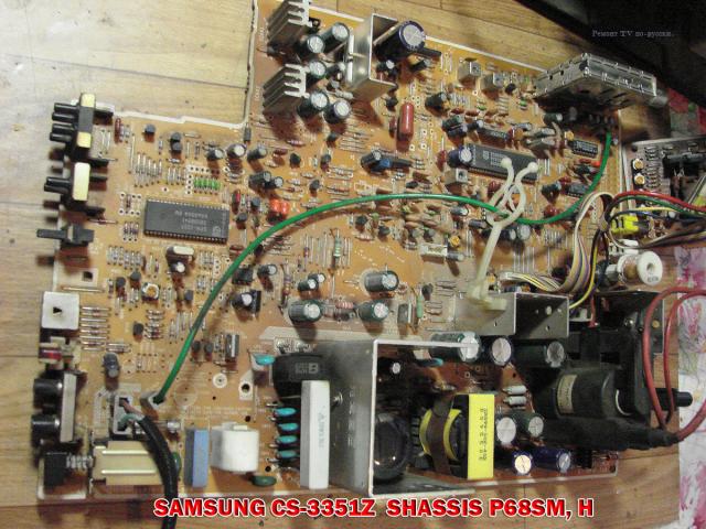

hiện tượng máy không lên hình!không có tiếng!nguồn nuôi vẫn đủ!khi bật máy flyback chạy!đánh lửa xanh!đường ABL vẫn đủ!thông thường khi cắm nguồn thì phait bật chuyển kênh thì máy mới lên nhưng bây giờ cắm điện bật công tắc phát là chạy ngay!điện thế đốt tim vẫn đủ!nguồn cáp cho 3 tia vẫn đủ 180V.khi bật nhìn vào màn hình chỉ lóe sáng bên góc rồi tối thui!máy chạy ic tôngTDA8362![ATTACH=CONFIG]51334[/ATTACH]
Bạn vặn G2 lên nếu nổi tia quét ngược thì ti vi của bạn mất chói, theo mình nghĩ ti vi của bạn bị yếu đèn hình .Dòng samsung yếu đèn hay ngắt chói ,bạn mở service vào mục AKB chuyển từ 0 sang 1 là ok.
tôi đã vặn G2 lên!màn hình vẫn tối thui!mấy bữa đang xem được màn hình còn ngon lắm!tôi sẽ thử cách của bạn.cảm ơn
