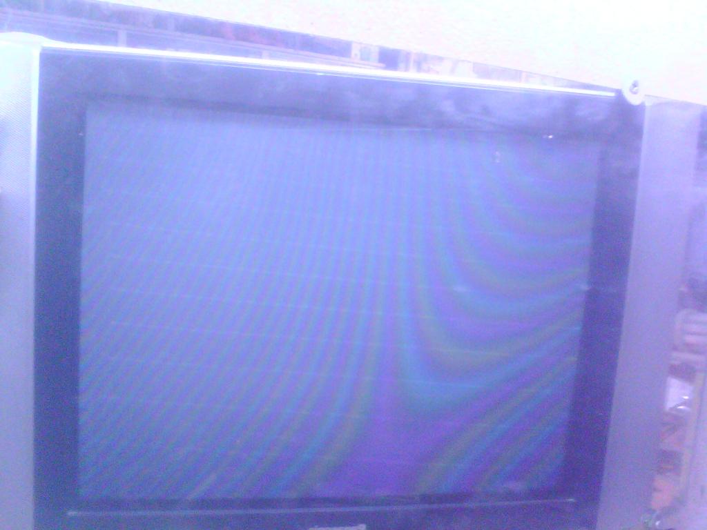

Chào các Bác! Tình hình em đang làm con pana TC-29FX20M, hiện trạng máy đang bị mất hình ảnh loang màu(còn tiếng), Em kiểm tra thì phát hiện con diod ổn áp D511 bị nổ tung xác, vậy bác nào biết con diod này ổn áp bao nhiêu vôn được không ạ> Ai có sơ đồ con này thì cho em xin nhé!

d511 mạch bảo vệ(maz4108jof) ổn áp 14v.Nguyên văn bởi kienvang2987 Xem bài viếtChào các Bác! Tình hình em đang làm con pana TC-29FX20M, hiện trạng máy đang bị mất hình ảnh loang màu(còn tiếng), Em kiểm tra thì phát hiện con diod ổn áp D511 bị nổ tung xác, vậy bác nào biết con diod này ổn áp bao nhiêu vôn được không ạ> Ai có sơ đồ con này thì cho em xin nhé!

bác GiangTR cho em hỏi> tình hình em nó bị nổ con đó rồi, nhưng hiện tại bật nguồn vẫn có tiếng, tuy nhiên hình ảnh thì ko thấy gì? chỉ thấy vệt màu 7 sắc tạo thành đường cong trong màn hình thôi!miêu tả đường cong này hơi khó nhưng đại loại là nó là vạch từ dưới lên trên, và có cả cong ngang màn nữa)Nguyên văn bởi giangtr Xem bài viếtd511 mạch bảo vệ(maz4108jof) ổn áp 14v.
vậy bác xem thế nào? trước đó em đã lắp thử diod ổn áp 9v rồi nhưng vẫn vậy.mà cho em hỏi con diod d511 này nhìn giống con điện trở quá, chẳng lẽ diod này cũng có vạch màu như điện trở à?Ngheo ma co tinh
Ko hiểu ý bạn , gửi cho cái sơ đồ vào mail ...ngâm cứu nhé???Nguyên văn bởi kienvang2987 Xem bài viếtbác GiangTR cho em hỏi> tình hình em nó bị nổ con đó rồi, nhưng hiện tại bật nguồn vẫn có tiếng, tuy nhiên hình ảnh thì ko thấy gì? chỉ thấy vệt màu 7 sắc tạo thành đường cong trong màn hình thôi!miêu tả đường cong này hơi khó nhưng đại loại là nó là vạch từ dưới lên trên, và có cả cong ngang màn nữa)
còn diode ổn áp có vạch màu ko phải là hiếm.
Kiểm tra cả r889 và IC an15526a.Last edited by giangtr; 18-10-2013, 16:49.
Hôm này e mới có điều kiện chụp hình úp lên cho các bác xem,Tivi Pana TC-29FX20M có tiếng không hình, chỉ nhìn thấy màu cầu vồng chập chờn lúc có luc mất như trong ảnh dưới đâyNguyên văn bởi giangtr Xem bài viếtKo hiểu ý bạn , gửi cho cái sơ đồ vào mail ...ngâm cứu nhé???
Bác nào gặp bệnh như trên thì giúp em nhé! hôm nay em mới chụp dc hình con này hjhj.

Đặc biệt bác giangtr xem giúp em nhé! E đã thay thử ic mành an15525 rồi những vẫn ko dc! thay trở khủ tử, và đã ktra điện áp cấp cho ic công suất màu đủ 210v.Ngheo ma co tinh

hinh mờ quá có thể lái mành bằng dây nhôm bịooxixxi hóa đứt gỡ ra đo thử nếu chính xác thì có thể gỡ ra cuốn lại tổng chạy con gì bạn??hình như rgb chưa làm việcNguyên văn bởi kienvang2987 Xem bài viếtHôm này e mới có điều kiện chụp hình úp lên cho các bác xem,Tivi Pana TC-29FX20M có tiếng không hình, chỉ nhìn thấy màu cầu vồng chập chờn lúc có luc mất như trong ảnh dưới đây[ATTACH=CONFIG]76580[/ATTACH]

Đặc biệt bác giangtr xem giúp em nhé! E đã thay thử ic mành an15525 rồi những vẫn ko dc! thay trở khủ tử, và đã ktra điện áp cấp cho ic công suất màu đủ 210v.Last edited by anhnamdinh1; 16-01-2014, 18:39.
Tinh hình là em nó bị hỏng đèn các bác nhé! thay đền khác ok luôn,Nguyên văn bởi anhnamdinh1 Xem bài viếthinh mờ quá có thể lái mành bằng dây nhôm bịooxixxi hóa đứt gỡ ra đo thử nếu chính xác thì có thể gỡ ra cuốn lại tổng chạy con gì bạn??hình như rgb chưa làm việc
