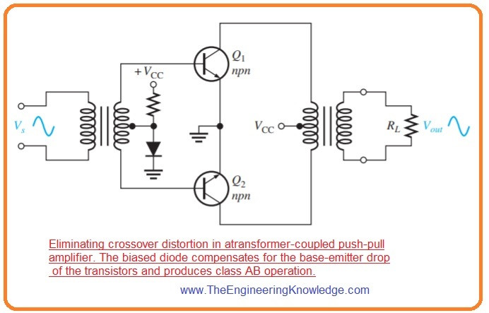

Bác có thể thay thử 1 con diode silic thông thường (kiểu 1N4007...), lắp đúng chiều xem sao; phân cực của diode silic khoảng 0,6-0,7V sẽ lớn hơn germani (0,3V) nhưng chắc cũng ko ảnh hưởng nhiều đâu. Cứ xử lý phần âm tần cho ngon đi đã rồi mới vọc lên phần trên Bác ạ. Còn nếu Bác ở HN mà cần diode (hoặc transistor Germani) đời xa xưa thì tôi vẫn có thể bới tìm lại trong kho để tặng Bác...Nguyên văn bởi TDHien59 Xem bài viết
Vậy em có thể thay thế bằng con nào thích hợp?

Diot nên thay bằng loại có cùng áp thuận. Nếu áp lớn hơn có thể làm cháy cặp trans công suất và biến áp xuất âm.
https://www.theengineeringknowledge....istortion-.jpgsau.ph
- 2 yêu thích
Diod nào nó cũng chạy bác ạ, nhưng quan trọng có đúng chức năng nhiệm vụ hay không thì không biết.Nguyên văn bởi thuaimi Xem bài viết
Em đinh thay Diod 1N60 vì thấy khá tương đồng. Không biết ngoài tiệm có bán lẻ không.

Nguyên văn bởi T.L.M Xem bài viếtDiot nên thay bằng loại có cùng áp thuận. Nếu áp lớn hơn có thể làm cháy cặp trans công suất và biến áp xuất âm.
Em không có được thông số về diod bác.
Em không biết mới hỏi bác. Thâm chí bác có nói mà không chỉ vào hình vẽ em cũng không biết nó nằm chỗ nào.Nguyên văn bởi nguyenha7940 Xem bài viết

Có nhiều cách lắm:Nguyên văn bởi TDHien59 Xem bài viếtEm không có được thông số về diod bác.
- Dùng VOM để thang diode rồi đo diode cũ.
- hoặc đo 2 chân BE của transistor.
- Tra datasheet của trans.
- Đo Vbe tĩnh của trans lúc mở điện...
sau.ph
Bác T.L.M post rất đúng nhưng quá cẩn thận với con diode kia trong trường hợp ở đây. Với cái radio cỡ nhỏ, công suất (âm thanh) chắc dưới 1W thì việc chỉnh "thiên áp" (hay là điểm làm việc) với cặp transistor cuối này chỉ có tác dụng đến vài yếu tố như độ méo, dòng tiêu thụ (nguồn pin)...chứ cũng chẳng gây cháy hỏng gì đâu. Khác với những bộ ampli công suất lớn thì cái này rất quan trọng. Bác TDHien59 cứ mạnh dạn chơi con diode thường cũng ổn thôi mà. Cùng lắm nó chạy với thiên áp hơi cao nhưng làm việc với Class A nghe càng chất

Cũng đã đo bằng VOM mà bác.
Nguyên văn bởi T.L.M Xem bài viếtCó nhiều cách lắm:
- Dùng VOM để thang diode rồi đo diode cũ. ==> Em đo nó là khoảng 1,55 gì đó.
1,55V thì hơi lạ, bạn vẽ lại sơ đồ phần công suất xem sao.
@ bác thuaimi: tăng định thiên thì nghe hay, chỉ sợ trans nóng quá thôi bác ạ.

Nếu đo được 1,55V thì có thể nó là con diode "kép", Bác dùng 2 con diode nối tiếp nhau theo cùng chiều rồi thay vào đó là đạt yêu cầu thôi. Và ktra thêm các linh kiện xung quanh con IC (như Bác T.L.M đã nhắc ở #29). Hy vọng Bác sẽ tìm ra vấn đề, và đó cũng là cái thú vui của nghề này đó Bác ạ.Nguyên văn bởi TDHien59 Xem bài viếtCũng đã đo bằng VOM mà bác.
- 2 yêu thích
