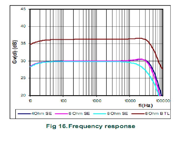

        Loại Class D này theo tui nghĩ thì cho hiệu suất cao tại vùng tần thấp vì nó hoạt động tại chế độ giống với PWM. Tại tần thấp thì sẽ cho âm thanh trung thực nhưng tại tần cao do các điểm lấy mẫu quá ít nên gây mất trung thực tại tần cao. Mình thấy nó hay dùng để khuếch đại Bass và Sub mà không dùng toàn dải.
          Người ta không dùng con này với nhiệm chỉ khuếch đại bass và Sub đâu ạh. Khi thiết kế họ đã tính toán dải thông hết rồi, bác tham khảo file gửi kèm, ở miền âm thanh nhỏ hơn 20Khz, đáp ứng tần số đều như nhau. Bác muốn chỉ khuyếch đại bass thì mắc mạch lọc thông thấp ở ngay ngõ vào ấy.

            Cái này tui đâu bảo ko dc. Có cái nếu tần số xung thấp thì tần cao hơi sai lệch thôi. Còn nâng tần số xung lên thì vẫn OK nhưng linh kiện thì ngon hơn mới đáp ứng dc
