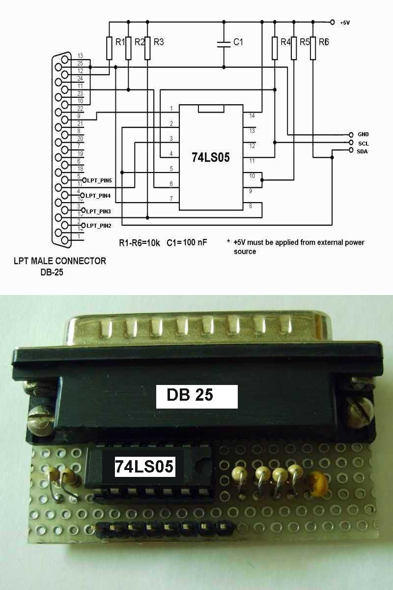

              mình có sơ đồ mạch reset pin cho lap top, nó kết họpvới phần mềm Battery workshop

                hiện tại mình đã tự tao được cái i2c made in nguyennhatm2m home lap rồi. và chỉ đọc được battery info thôi. hic hic

                  bạn xác định các chân pin như thế nào? có thê gửi lên đây ko?
                  đọc Battery info trong window hả ?
