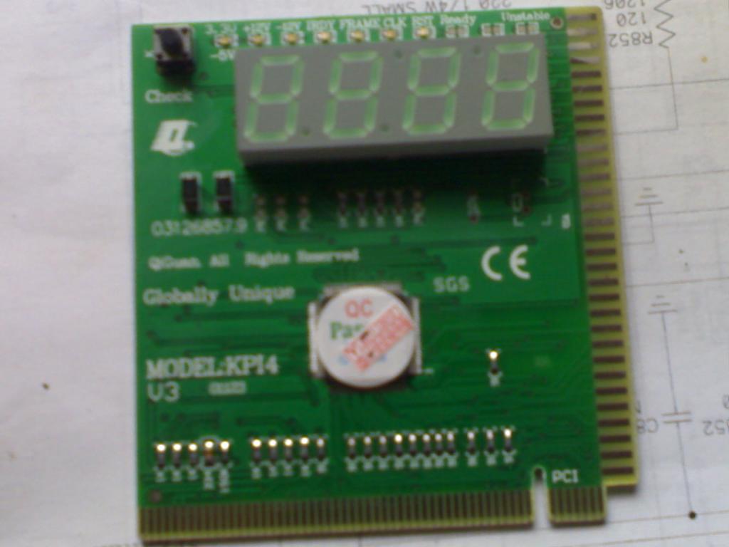

                      card test main báo lỗi E0 01
                      ae nào bit lỗi khi card test main báo E0 01. Minh sử dụng card 4 LED 7 đoạn nhé. Các đèn 5v, 12v, 3,3v deu sang, đèn reset sáng rùi tắt. Main ko cắm Ram nhưng ko thấy loa kêu. Ae nào gặp rùi thì giúp với nhé. Tks nhiều.
