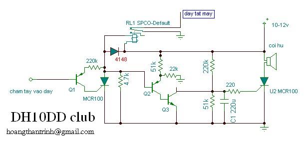

mạch chống trộm xe bằng cách sờ tay
bật chìa khóa và sờ để ngắt dây tắt máy ra khỏi GND, nếu ko sờ thì ko đề ko đạp đc, và 1 lúc sau còi sẽ kêuNguyên văn bởi anhchienk433 Xem bài viếttức là sờ tay thì rơle đóng rồi bật khóa hả! hay là chỉ hú còi
mạch cua mình cũng sờ tay nhưng không có chế độ kòi kêu dùng 4 năm rồi chưa hỏng chủ yếu là chống nước tốt và dây dẫn tốt để khỏi đứt đỡ phải tháo raNguyên văn bởi monkey2299 Xem bài viết[ATTACH=CONFIG]59007[/ATTACH]
em xài hơn 3 tháng rồi mà chưa thấy hư, hok pik lâu hơn thì sao nũa, có j mọi ng xài thử rồi ném dùm em mấy viên lun. ('oo')

bác cho e xin thông số mấy con trans đc khôngNguyên văn bởi monkey2299 Xem bài viết[ATTACH=CONFIG]59007[/ATTACH]
con Q1 , Q2 em dung 1015 Q3 dùng 828 đc ko bác[๑۩۞۩๑][♥๑۩۞۩๑] (¯`•♥(A-Ma-Tơ)♥•´¯) [๑۩۞۩๑][♥๑۩۞۩๑]
là Thyristor ký hiệu SCRNguyên văn bởi william Xem bài viếtmấy con tran trong mạch là tran gì vậy anh? với lại cái con "MCR100" là con gì vậy ạ.Bùi Thành Hậu

giá trị con Q1,Q2,Q3 đâu các bác???Nguyên văn bởi monkey2299 Xem bài viết[ATTACH=CONFIG]59007[/ATTACH]

Q1,Q2 A1015, Q3 la C828Nguyên văn bởi thanhhaudt33 Xem bài viếtgiá trị con Q1,Q2,Q3 đâu các bác???hiểu biết là có giới hạn-còn ngu dốt thì không
mạch của em là mở khóa thì có 5s để sờ, sau 5s ko sờ thì còi sẽ kêuNguyên văn bởi monkey2299 Xem bài viết[ATTACH=CONFIG]59007[/ATTACH]

, trời mưa ướt tiếp điểm thế là vô hiệu hóa .....
