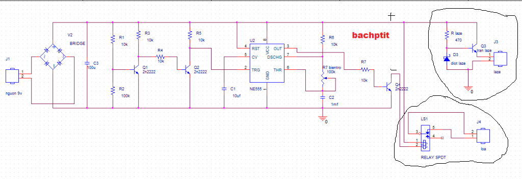

cho em hỏi thêm là em bỏ 2 cái hình khoanh tròn đi thay vào đó là con led chỗ em làm dấu (+ -) thì nó sáng nhưng nếu mình chiếu laze vào con quang trở(R1)theo e nghĩ thì con led đó phải tắt vậy mà em chiếu vào nó vẫn sáng là sao ạ?mọi người giải thích zum` em.THANKS

bạn cứ làm theo như ý bạn đi, đầu tiên chiếu cái đèn lazer vào quang trở đợi đến khi con led tắt ( thời gian này có thể chỉnh bằng biến trở R7) sau đó bạn lấy tay che quang trở thì con le sẽ sáng( báo có trộm).

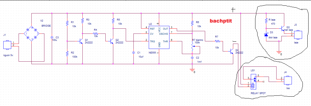

mình làm rồi nhưng ko biết vì sao lúc cấp nguồn thì led sáng ko có chớp tắt,quang trở ko có tác dụng j` hết.Bạn em nói là chân 5 là nối với tụ 102 đúng ko vậy?thanks
led chớp tắt là sao hả bạn, cái mạch này khi cắt tia laze thì lé sẽ sáng một hồi rồi tắt chứ chớp tắt gì?
thường các mạch 555 thì mình thấy chân 5 nối với tụ 103.
chủ thớt vào giúp bạn này đi, mà mình thấy mạch lạ ở chỗ chân số 7 của 555 á, bạn làm theo của anh minhdt thử xem có hoạt động như ý ko?
theo mình thì mạch này chỉ làm cho vui thôi.
Ở cái mạch này con r2 thay bằng con trở khoảng 2k là nó hđộng. Quang trở cần đặt trong 1 cái ống đen(khoảng phi 10mm, dài 5cm).
Hai con trans t1,t2 và mấy con trở liên quan có thể bỏ đi. Quang trở mắc giữa nguồn với chân 2. , từ chân 2 xuống mass mắc một chiết áp 50k là được.
Tụ chân 5 nên lấy từ 103 trở lên, ko có cũng chẳng sao. Còn con tụ c2 nên thay bằng tụ 470uf để tgian báo động lâu hơn
nếu muốn làm chong trom laze thì sài ic 4 cổng NAND 4401 cho dễ
