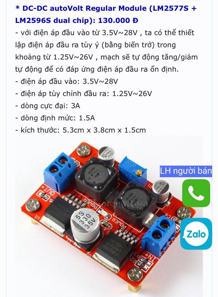

    Mình muốn cấp nguồn cho modem mạng bằng acqui.
    Nhưng điện áp bình thường của acqui là hơn 13v, khi có sạc là hơn 14v. (lúc nào sạc cũng cắm nó là UPS)
    Và cái modem nó chỉ chạy ở 10~12v quá 0.1v là nó ko chạy. (Tại sao lại ko cắm vào đầu ra 22v UPS? vì UPS nó chạy 1 lúc là tự ngắt rồi)
    Mọi người ơi cho em hỏi chỗ nào bán sẵn cái này mua luôn cho nhanh. Lục tung web mà không thấy hay không đúng từ khóa nữa.
    Hiện tại từ nguồn acqui ra mình dùng 1 mạch bảo vệ chống hết pin, điện acqui xuống 9v là tự ngắt, và 1 mạch hạ áp từ 14v xuống 12v có điều chỉnh (nhưng mạch này ko tự động, vôn giảm là đầu ra cũng giảm)
    Mạch này khi sụt áp (mất điện) là modem cũng mất mạng mặc dù vẫn sáng đèn (vẫn đang sài điện acqui), phải tắt bằng tay và bật lại.

    Mua mạch như thế này:
    Hoặc mua 2 mạch: mạch 1 boost từ ắc qui lên khoảng 20V, mạch 2 giảm từ 20V xuống 12V.
    sau.ph
      Dùng mạch sepic với mấy ic boost, ví dụ xl6019

        Cảm ơn các bác, để em mua test!
        Đào Văn Trong -
          Từ khoá: mạch buck-boost
          1 số shop để tên là "mạch tăng giảm điện áp tự động"
            Nên set áp bảo vệ lên cao hơn 10V.

                Kích lên rồi hạ xuống thì hiệu suất thấp, dùng mạch buck-boost là chân ái rồi
