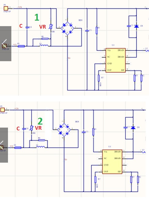

    Chào các bạn.
    Theo các bạn, tụ chống nhiễu cao áp/chống sét nên đặt ở vị trí mạch 1 hay mạch 2 ( tức sau hay trước điện cảm L) để phát huy tốt nhất khả năng chống xung áp cao và sét đi vào làm hỏng IC và mạch?
    Ý mình thì mạch 2, còn họ nói mạch 1:
    "If put the VDR in front of DR magnetic core: The actual clamp voltage of VDR normally is over 500V, and 500V>230*1.414(The max working voltage of circuit), so the loop voltage will be rapid rise after the VDR, it will bring the current rise, this creates a reverse voltage, this reverse voltage will make the voltage of L1 rapid rise, then the IC will receive this surge voltage, may this voltage will over than the clamp voltage of VDR.
    If design as below picture show: The VDR is at the behind of DR magnetic core, The voltage on C1 can be clamped, If C4 is 100nF, for example, 1000pcs tube work in one building, There have 100uF capacitor can absorb the surge voltage from network, it can reduce the surge voltage from network."
    Google dịch: Nếu đặt VDR trước lõi từ DR: Điện áp kẹp thực tế của VDR thường là trên 500V và 500V> 230*1.414 (Điện áp làm việc tối đa của mạch), do đó điện áp vòng lặp sẽ tăng nhanh sau VDR, nó sẽ làm tăng dòng điện, điều này tạo ra một điện áp ngược, điện áp ngược này sẽ làm cho điện áp của L1 tăng nhanh, sau đó IC sẽ nhận điện áp tăng này, có thể điện áp này sẽ vượt quá điện áp kẹp của VDR.
    Nếu thiết kế như hình bên dưới: VDR ở phía sau lõi từ DR, Có thể kẹp điện áp trên C1, Nếu C4 là 100nF, ví dụ, 1000 ống hoạt động trong một tòa nhà, Có tụ điện 100uF có thể hấp thụ điện áp đột biến từ mạng, nó có thể giảm điện áp đột biến từ mạng.

    Ý người ta là vdr gắn trước thì không dập được xung do cuộn cảm gây ra.

      Mạch lọc cho nguồn xung tương thích CE, EMC bạn
      Mình biết, và nói là do L không đáng kể, mục đích VDR chống xung cao áp và sét thì nên đứng trước L

        L làm điện áp sau nó tăng lên từ từ nên đứng sau L sẽ tốt hơn chứ nhỉ?
          Thì nó nói là nếu VDR-tụ chống sét đứng trước L thì áp sau L tăng lên dần, gây ảnh hưởng cho mạch sau mà. Nhưng nếu VDR đứng sau L thì dòng điện tăng từ từ này sẽ đi qua VDR cũng... đủng đỉnh từ từ chứ không làm cái ào để có thể đứt fuse bảo vệ mạch sau đó tốt được, mà đấy mới là chức năng của VDR.
          Sở dĩ phải có cái cầu chì là vì đường mạch và linh kiện sau nó ( ở đây chínhy là L) khó khăn trong việc cháy đứt khi dòng tăng cao để tránh cháy nổ. Nếu VDR đứng sau L, thành ra L sẽ cản trở dòng đột biến qua VDR, cũng là cản dòng tăng vọt qua cầu chì, cầu chì khó đứt hơn, VDR cũng khó dẫn dòng cao hơn.

          Theo mình thì thế này, không biết đúng không: Tụ chỉ hấp thụ tốt "gai áp cao" chứ "xung áp cao" có vẻ hiệu quả thấp, nhất là khi có sấm sét, vì nó luôn lưu trữ một giá trị điện áp từ mạng. Do đó, dòng điện mà nó có thể hấp thụ trong trường hợp có sự cố là khá nhỏ.
          Với VDR, khi xung cao áp vượt ngưỡng cho phép, nó sẽ dẫn dòng điện rất lớn vì khi đó điện trở của nó rất nhỏ, coi như ngắn mạch. Chính vì thế người ta dùng nó để chống gai và xung cao áp.
          Khi bạn đặt VDR ở sau L, nó vô tình bị tăng điện trở, giảm khả năng hấp thụ.
          Mặt khác, L là có tính chống lại sự biến thiên điện áp ( làm áp sau nó tăng giảm từ từ hơn), nếu VDR ở phía trước, VDR sẽ nhanh chóng hấp thụ xung điện áp cao, phần còn lại sẽ bị L cản trở, xung điện áp cao sẽ đi vào IC hơi khó và nhỏ hơn.
          Tôi cho rằng năng lượng mà L sinh ra như bạn nói cũng khá nhỏ không đủ ảnh hưởng đến mạch điện phía sau nó. (L chỉ 1-2mH, lõi từ phi 6x8)

                Ở các tài liệu thiết kế đều thấy VDR đặt ở vị trí #2, bqv chưa từng thấy kiểu nối #1 bao giờ. Có thể do đọc chua đủ nhiều chăng ?
                Tự luận thì nó thế này : VDR để chống gai điện áp bất kỳ - có thể giông sét, có thể tĩnh điện có thể ... những bất định giời biết đến từ lưới. Vậy suy ra cần đặt nó càng gần đầu vào mạch từ lưới càng tốt. Đặt kiểu #1 không có ý nghĩa gì, rất có thể khi có xung cao áp từ ngoài vào không những cháy cầu chì mà còn cháy luôn cuộn cảm.
                Vấn đề điện áp cao gây bởi cuộn cảm nhẹ nhàng hơn nhiều so với gai áp từ lưới, khắc phục bằng điện trở mắc song song hoặc spark-gap không cần tới VDR.
