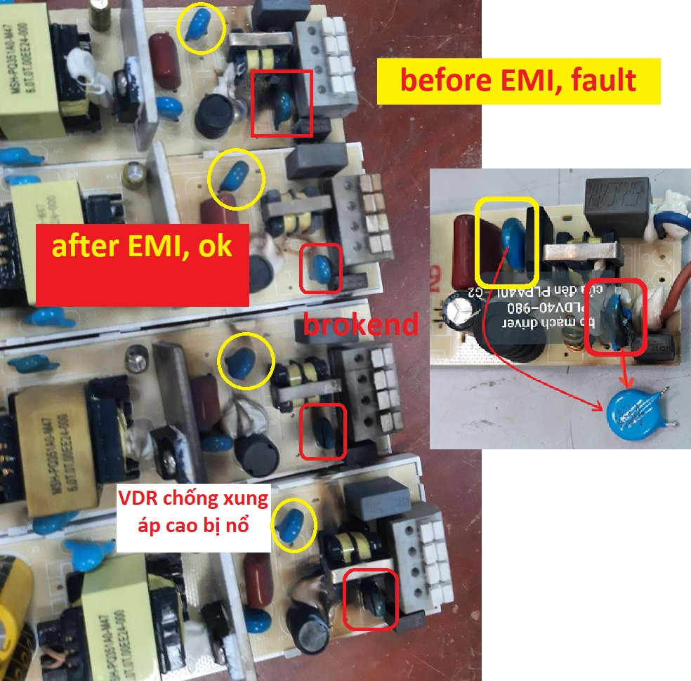

          Từ thưc nghiệm mình suy ra VDR nhậy cảm với xung gai vì áp đỉnh xung không lớn nên chỉ từ từ đánh thủng chập 2 chân vỏ ngoài còn nguyên , trường hợp quá áp thì nổ tung vỏ và chay đen .
          Nên mình mới nghĩ dùng spark gap cho bền và rẻ , nối 2 dây L N xuống đất , spark gáp có thể là 2 cọng kim loại hay 2 đường mạch cách nhau 1 khoảng phù hợp .
          Từ kinh nghiệm sửa mạch mình thấy không gắn vdr thì ít phải sửa bảo hành hơn có gắn vì ít khi bị quá áp sét còn ít hơn nửa , driver trong cái bóng 1m2 tàu nó có gắn đâu mà xài hoài mới hư .

            Bác nghĩ không gắn VDR tốt hơn là chưa đúng rồi, nó rất hữu dụng mà. Chả thế, nguồn xung chuẩn UL luôn luôn có ít nhất 1 VDR, driver led đèn đường luôn có ít nhất 3 VDR.
            VDR nó sẽ thường xuyên hấp thu gai và xung nhiễu áp cao, giúp bảo vệ tụ lọc và linh kiện nhạy cảm phía sau, và đôi lúc nó dẫn dòng xung áp cao công suất và hi sinh để làm đứt cầu chì, chống cháy và nổ phần mạch phía sau khi có sự cố về điện áp hoặc sét.
            Bác thử nghĩ xem, hằng ngày nếu không có VDR thì tụ hóa lọc nguồn và cả mạch phải cố nuốt xung nhiễu, sẽ nóng lên, giảm tuổi thọ, mau hư hơn chứ! Giả dụ đấu sai nguồn 220/110V hoặc 2 dây pha/220V, hay bị sét đánh thì 100% hư luôn cả mạch, phải thay mới; nếu có VDR đủ tốt thì xác suất chỉ phải thay VDR và fuse sẽ rất cao.

                Lẽ ra phải luôn có cầu chì chứ nhỉ! Nếu nguồn xung công suất lớn nó không gắn VDR thì lí do là, chính nguồn xung đã tạo ra các hài nhiễu, chúng sẽ đi qua VDR, lâu ngày thì VDR bị hư - hư cầu chì - hư nguồn xung do chính linh kiện bảo vệ. Nhưng nếu đặt VDR ngay sau cầu chì, tới EMI , L thì sẽ không bị ảnh hưởng bởi tự thân nó mà có tác dụng bảo vệ từ phía ngoài.
                Bây giờ lục lại hình, chứng tỏ là như đã nói, VDR phải/nên đặt trước các cuộn L và EMI, ngay sau cầu chì. Các hình dưới, nguồn xing có 2VDR, một con ngay trước fuse và một con sau EMI, thì con trước EMI luôn bị nổ, con kia vẫn còn, chỉ vài trường hợp cùng hư.
                Hi vọng đây cũng là một lưu ý có giá trị cho các bạn thiết kế nguồn có dùng linh kiện chống nhiễu:
Name:	VDR brokend.jpg
