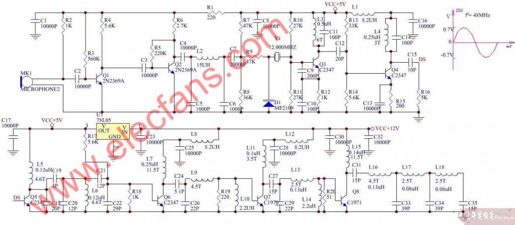

                Về các mạch cao tần công suất nhỏ mình cũng đã thực hiện thành công, có mạch mình phát hơn 300m ở ngoài trời chỉ với 2 con transistor 9018, Mình cũng thử lắp mạch phát công suất lớn như đều thất bại, phần vì không có thiết bị đo và transistor phù hợp, mạch in không có phíp thủy tinh...
                Sau nhiều năm tìm hiểu mình đã tìm rất nhiều mạch, nhưng mỗi cái đều có những chỗ sai, hôm trước mình tìm cái mạch này thấy có khả năng thành công, nhưng vân còn 1 vài băn khoang mong mod QueDuong và các member cho 1 vài ý kiến.
                Cái mạch này từ trang của Tàu, nhưng tại sao tại tầng dao động nó lấy hài bậc 4, mà theo mình biết các mạch dao động thạch anh để lấy tần số cộng hưởng thường lấy hài bậc lẻ để nhân lên, vì tín hiệu hài bậc lẻ của mạch dao động thạch anh lớn nhất. và các tần sau thường dùng mạch nhân đôi đến tần số cần phát mong được giúp đở !

                  Thực ra việc lấy hài ... ở bất kỳ bậc nào là do chủ ý của người thiết kế ... chứ không cứ là bậc lẻ .
                  việc lấy hài ( để ý là thường hay dùng mạch LC để cộng hưởng ) nhằm tăng biên độ tại 1 tần số cộng hưởng nào đó ... sau khi lấy được tần số mong muốn ... lại lọc cắt bớt các hài cao khác ... rồi mới tới các mạch khuếch đại rồi tới công suất ... kết thúc bằng mạch lọc và phối hợp trở kháng với anten.
                  --- Nếu mình làm mạch trên mình sẽ dùng thạch anh 48Mhz ... vì có sử dụng mic Consender có độ lợi về điều tần rất cao ... nên không cần thiết phải lắp mấy mạch khuếch đại mic.
                  Mạch dao động 48Mhz có thể thay thế tại vị trí Q5 ... lúc đó mạch đơn giản và gọn nhẹ rất nhiều.
                  --- Về việc bạn không lắp được các tầng công suất ( đó là thiết bị đo bạn không có ) ... lại không có kinh nghiệm .
                  Chỉ cần kinh nghiệm thì vẫn lắp được như thường (có thiết bị đo thì tốt quá - đỡ mất thời gian cân chỉnh ) quan sát trực quan thì đương nhiên dễ phân tích hơn !
                  --- Những người không có kinh nghiệm lắp mạch công suất thì không biết cách bù trừ, cách phối hợp ghép mạch... hay hiệu chỉnh ... rất hay gặp hiện tượng Bóng công suất không nóng ... sóng ra không mạnh ... mà bóng tầng kích thì nóng bỏng tay

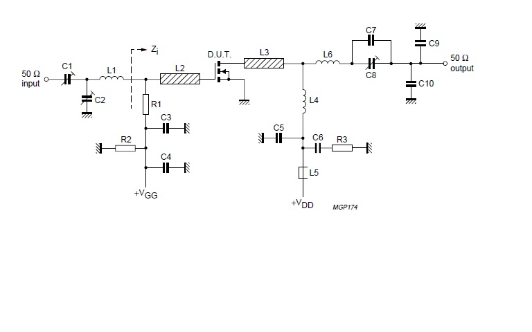

                        Anh Quế Dương ơi nhờ anh phân tích cho em mạch khuếch đại công suất này với
