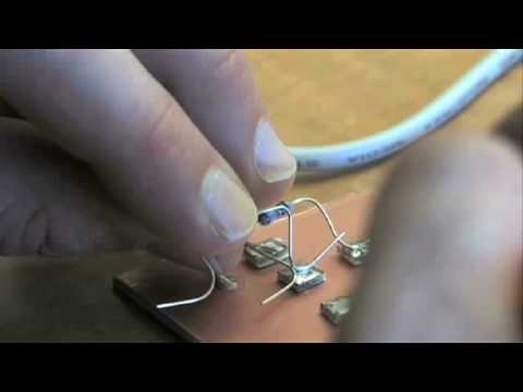

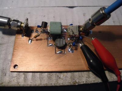

            Về các mạch cao tần công suất nhỏ mình cũng đã thực hiện thành công, có mạch mình phát hơn 300m ở ngoài trời chỉ với 2 con transistor 9018, Mình cũng thử lắp mạch phát công suất lớn như đều thất bại, phần vì không có thiết bị đo và transistor phù hợp, mạch in không có phíp thủy tinh...
            Đâu cần mạch sợi thủy tinh, bạn ráp theo Manhattan-style tiện, gọn.
            https://www.google.com.vn/search?hl=...B4rbiAKXsNiDBA
            Đây mạch rf power:

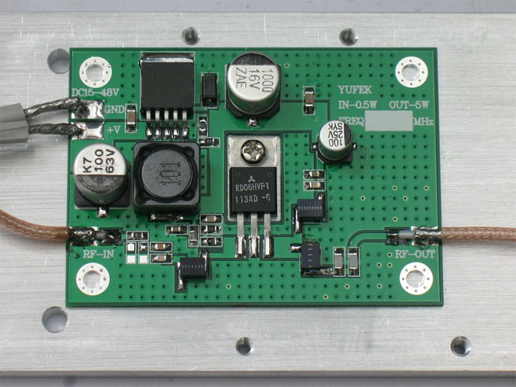

              Các bạn tham khảo cái mạch này nhé ?
              Đầu vào 30mW ra 5W. Ai cần alo cho tôi , tôi chỉ chỗ cho mà mua, giá ngon bổ rẻClick image for larger version

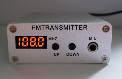

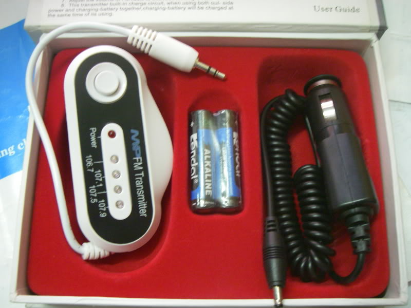

                cho mình hỏi ai biết chỗ náo bán bộ phát sóng fm cỡ 0,5-1w ko như hình nè
                cám ơn nhiều nhiều

                  Nguyên văn bởi anhcali Xem bài viết
                  Đầu vào 30mW ra 5W. Ai cần alo cho tôi , tôi chỉ chỗ cho mà mua, giá ngon bổ rẻ[ATTACH=CONFIG]65719[/ATTACH]
                  Mạch ghi rõ ràng in : 0,5w mà bạn ? 30mw ở đâu ra ?
                  Thất nghiệp :(
                  • #39
                    Nguyên văn bởi fireman Xem bài viết
                    thì lấy bút xóa ... xóa cái 0,5W ghi vào đó 30mW là được chứ gì ! ( chắc thiếu mất - Hình ảnh chỉ mang tính chất minh họa )
                    • #40
                      Lúc đầu e chưa để ý thông số trên mạch, ngồi soi toét mắt xem trước con công suất có còn con nào đệm nữa không mà hệ số kd ác thế
                      Thất nghiệp :(
