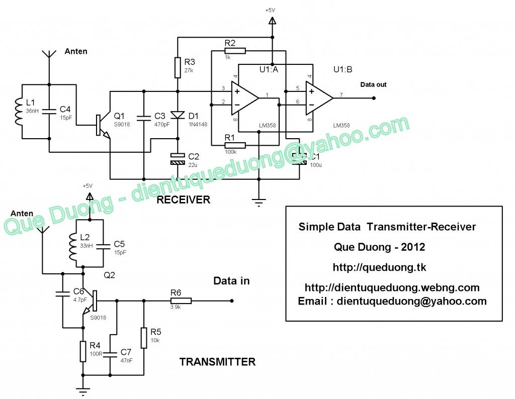

    Các bác có thể giúp em sơ đồ mạch điều khiển thiết bị từ xa qua sóng radiô dùng transistor đơn giản được không ạ? Chỉ 5m thui cũng được. Thanks,

      Mình nghĩ cách đơn giản nhất là sử dụng tách sóng trực tiếp ... phát kiểu AM ( OOK )
      --- dưới đây là sơ đồ vừa vẽ xong ... ( các kiểu sơ đồ thế này đã từng có thực nghiệm , kiểm nghiệm rồi nhé ) ... đảm bảo chạy trên 5m
      cái này chỉ là thu phát thôi ... có thể dùng PT2262/PT2272 hoặc MCU để mã hóa/ giải mã ... dùng điều khiển hoặc cũng có thể truyền dữ liệu
      --- Mạch đơn giản , dễ làm ( theo mình là dễ ăn nhất trong các mạch RF rồi đấy ) .
      Mạch hoạt động ở dải tần khoảng 200 - 250Mhz
      tất cả các thông số đầy đủ ... không cần giải thích gì thêm ... ( vì mạch đơn giản rồi --- Công việc chỉ có lắp ráp ... chỉnh tốt mạch cộng hưởng là chạy vèo vèo thôi )Click image for larger version

        Cảm ơn anh queduong nhiều lắm nhưng em ở huế tìm ra mấy con ic này đỏ con mắt mà không có đâu ạ. Anh có thể cho em mạch dùng trans được không hoặc tài liệu tham khảo cũng được ạ. Thank anh dương nhiều lắm lắm!

          Mạch này không dùng Trans thì dùng cái gì ???
          Mạch đơn giản này mà bạn còn không làm , đỏ mắt ... thì lắp mạch không dùng IC ( toàn trans ) chắc mù mắt luôn .
          để xử lý được mấy tín hiệu cao tần , lọc , âm tần bằng trans cũng vỡ mồm rồi . Chưa cần nói đến vấn đề bảo mật và tính ổn định.
          Rất tiếc là mình không có tài liệu và cũng không nghiên cứu chuyên sâu về cách xử lý mà dùng toàn linh kiện rời

              Ở Huế bạn đến Tiệm Xuân Lộc gần cuối đường Phan Đăng Lưu, theo hướng đi ra ( đường 1 chiều) tiệm này nằm bên trái, bản treo cao nên phải ngẩng cổ lên mới thấy, (khi nhìn cẩm thận kẻo xe hôn nhé) có bản bên trong bị che khuất bởi mái hiên khó thấy lắm, tiệm cũng nhỏ, có bán đủ linh kiện của mạch của Mod QueDuong tử transistor S9018 bạn có thể thay bằng C535, hay c1906...
              PS: khi mua nhớ tập hợp nhiều thứ để mua chứ mua 1 vài con transistor nó không bán đâu, con IC LM358 hình như 10 hay 12K gì đó, hồi trước mình có mua con này cách đây vài tháng. Bạn có thể thay LM358 bằng TL082 cũng được hay 4558 này này đề có 2 bộ khuếch đại thuật toán độc lập...

                      Con LM358 là con so sánh ... kép mà ... ( có 2 in 1 ) ... giá ở HN dao động từ 2,5k ... đến 4k tùy chỗ bán .
                      Quang trở ... loại 5mm giá 3 -4k ... ( mua 1 chục giá 2,5k ) Bán rất nhiều ở chợ Trời
                      Transistor 9018 giá chừng 500đ ( mua lẻ ) ... 300 --> 400 đ mua số lượng
                      --- Mình đã cố gắng thiết kế toàn loại phổ thông, dễ tìm và giá bèo bọt rồi đấy !
