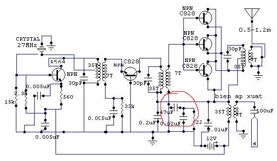

            Thắc mắc
            Em cứ xem đi xem lại mà vẫn không hiểu chỗ có gạch đỏ. Mong các bác giúp đỡ: Hai cái tụ 47µF và 0.02µF và cái điện trở 22Ω hình như mắc sai thì phải.
            • #66
              Nguyên văn bởi NgoMinhQuang Xem bài viết
              mắc thế thì sai rồi , dây nối tắt thế thì mấy con linh kiện đó chẳng có ý nghĩa gì nữa !!!
              • #67
                Nhờ Bác queduong chỉnh lại dùm. Thank.
                • #68
                  Mình nghĩ sơ đồ màu đỏ thì đúng hơn, cái sơ đồ kia trông các mối nối ko rõ ràng lắm. Như sơ đồ kia thì tụ 47uF cũng ko rõ là nối vô đâu nữa ?
