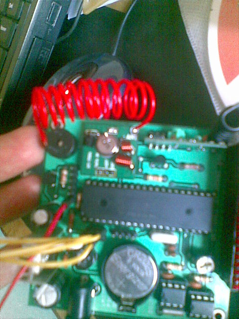

    Chạy đc vài ngày thì nó đổ đốn hư thân, chỉ phát đc 1 byte đầu tiên, các byte sau tịt hoặc tịt luôn từ phát đầu. Em ko phải dân cao tần nên cũng gà mờ, hí hoáy chọc ngoáy, hàn này hàn kia. Sau phát hiện là:
    - Sờ tay vào ANT mới chạy(chỉ cần sờ vỏ nhựa ngoài thôi)
    -Sờ tay vào vỏ thạch anh thì cũng chạy nhưng mà rõ ràng vỏ nó nối GND roài
    Bực mình hành luôn 1 đầu ANT còn lại vào vỏ thạch anh thì chạy rầm rầm.
    Hic_Ngồi đọc lại ít kiến thức ngày xửa ngày xưa về ANT thì thấy là 1 đầu nó nối đất._ Mong các bác giải thích rõ hơn để em mở mang thêm, ngồi sửa lệnh mất 2 ngày vì cái này. Cứ nghĩ code này code kia hóa ra cái modul phát dở chứng.

    Đã là mạch điện tử thì nhiều khi nó giở chứng là chuyện thường ... kể cả những mạch phức tạp hay đơn giản.
    Nhiều khi mua mạch về , chỉ đấu nối thôi ... mà không đúng nguyên tắc cũng chạy không ra gì nữa là ... mỗi lần sửa được là 1 lần kinh nghiệm .
    Anten thì có rất nhiều kiểu anten , anten mạch hở , loop , nối đất , nối + ... đều có cả , ... Nếu những module đơn giản ... bạn thử nghiệm xem nó có bị lệch tần số không ??? ... xem mạch phát có phát tốt không ?
    --- Cắm mạch phát , đưa xung phát liên tục ... cắm tụ, tai nghe vào mạch thu rồi nghe xem có tín hiệu phát không ... đó là cách đơn giản mà rất hiệu quả để đánh giá khi trong tay không có thiết bị đo kiểm !!!
    ( trên thế giới dân amateur người ta vẫn dùng cách này từ hàng trăm năm nay ) ... nếu sai lệch thì ta hiệu chỉnh thôi
    Hiện tượng của bạn khả năng đã bị lệch tần số .
      Sau 40p em post bài này, em ngồi quấn cái dây ANT mới, vòng to hơn, chiều dài gấp đôi cái dây ANT cũ. Vẫn 1 đầu hàn vào vỏ XTAL, vẫn chạy được, mang 1 cái modul hiển thị kết quả mạch phát trong tay và di chuyển để thử độ xa thì thấy đc x(m), sau lại nghĩ ban đầu ANT nó để hở đầu thì mình đi hàn đầu kia làm gì? Thế là cầm kìm cắt luôn cái đầu đã hàn vào XTAL và kết quả modul vẫn chạy và lại làm bài toán di chuyển thì thấy đc y(m). Như vậy ANT để hở trong trường hợp này cho CS phát xạ cao hơn. Anh Dương nói tới vấn đề lệch tần số, nhưng modul phát em chọn mua là loại 315MHz, modul thu cũng thế và thấy thồn số bên bán đưa ra cho phép thu trong 1 dải tần khá rộng ấy chứ. Cái này lại cần xin ý kiến tiếp ạ. Rất cám ơn anh Dương.

        Sau khi tắt nguồn và cấp trở lại với trường hợp đã cắt dây ANT nối với XTAL trước đó thì modul thu ko nhận đc dữ liệu nữa( Đảm bảo modul thu ok 100%). Lấy đầu dây ANT vừa cắt chạm vào vỏ Xtal thì modul phát lại phát đc dữ liệu ra và modul thu đã thu đc đúng dữ liệu. Modul phát thuộc loại dân dụng rẻ tiền và thu cũng vậy. Em test 10 cái modul thu thì 3/10 chú em ko nhận đc.

          Để xác định được chính xác nguyên nhân thì bạn phải đo kiểm , anten là phần tử rất quan trọng trong 1 mạch thu phát ... anten có tốt thì phát xạ mới tốt
          --- đối với 1 số mạch có độ chọn lọc tần số cao thì chỉ cần lệch tí ti đã loạc choạc rồi .
          Một khả năng nữa hay gặp phải khi lắp ráp , ứng dụng các module ... là việc thiết kế anten không đúng ... hay không tuân theo nhà sản xuất ...
          Mạch OOK/ASK có mức độ nhiễu khá cao vì nó đóng mở liên tục ... nếu anten không tốt có thể dẫn đến hiện tượng ... bị phản hồi ( sóng ) ... gây nhiễu trên đường mạch ... hay gây tác động vào thạch anh ( clock ) của MCU là tín hiệu không chuẩn nữa , phát phập phù hay gây treo MCU ... việc anten không tốt có thể gây méo dạng tín hiệu sẽ ảnh hưởng đến chất lượng thu phát .

              Cái dây màu đỏ là cái ANT em quấn bừa phứa chứ cái ban đầu của nó bé thôi( Đường kính cỡ 4-5mm, dài cỡ 23-24cm). Nhờ đại ca thẩm vấn giúp em, các mạch khác đã sẵn sàng nhận lệnh đk mà cái mạch này tự dưng dính lỗi, bộ này em dùng để đk các thiết bị trong nhà mới gia đình em đang xây, tính ổn định kém thế này thì...

                Bạn thử thế này nhé : lấy 1 đoạn dây chừng 23cm ... hàn vào thay cái anten đó .... bật nguồn phát ...xem có phát bình thường không ?
                cách dễ nhất để kiểm tra là : Lấy 1 cái tụ 100uF cắm vào chỗ chân data out của module thu ... rồi nối cái loa hay tai nghe vào đó mà nghe ... mạch phát tốt + mạch thu chuẩn sẽ nghe được tiếng xung mã kêu tót tót ... tiếng phách rất rõ ràng. Nếu tiếng nghe bị sôi , bị méo thì thử cầm tay vào anten xem sao ... lúc đó ta sẽ bắt bệnh được anten ta làm có dùng được hay không !
                Việc này rất đơn giản, chẳng cần máy móc gì cũng kiểm tra được ! ...
                Khả năng tới 99% bạn thiết kế anten thế kia ... bị sóng dội lại gây nhiễu trong mạch làm MCU chạy loạn !!!
                (MCU bạn dùng con gì ? )
                  Em dùng PIC 16F684, cái ANT màu đỏ là em quấn lại, chạy tới lúc này thì tạm ổn( Chưa sị xoẹt gì), em còn 1 cái phát như thế nữa ở mạch Slave cũng mắc bệnh tương tự, vừa rồi em cũng phải nhổ cái ANT gốc của nó và thay cái ANT mới em quấn lại và kết quả chạy khá tốt( Tại thời điểm này ). MCU thì em chưa thấy bị vấn đề gì cả. Giờ đau đầu nhất là mấy cái mạch thu còn lại, nó ko nhận dữ liệu( Có 3/10 cái toạch). Giờ em đang làm cách như anh chỉ bảo xem sao. Chắc đêm nay overlight với tụi RF mất. Em ko dám nói tới vấn đề ảnh hưởng của nguồn cấp cho modul vì:

                    Đã thử theo cách của A Dương, kết quả là:
                    - Khi ko có truyền dữ liệu thì loa sôi sè sè( Cái này chắc ok)
                    - Khi có truyền dữ liệu thì tiếng tút tút phát ra rõ ràng.
                    Như vậy modul vẫn bình thường chứ ạ? Sao mắc vào mạch lại loạc choạc anh nhỉ??

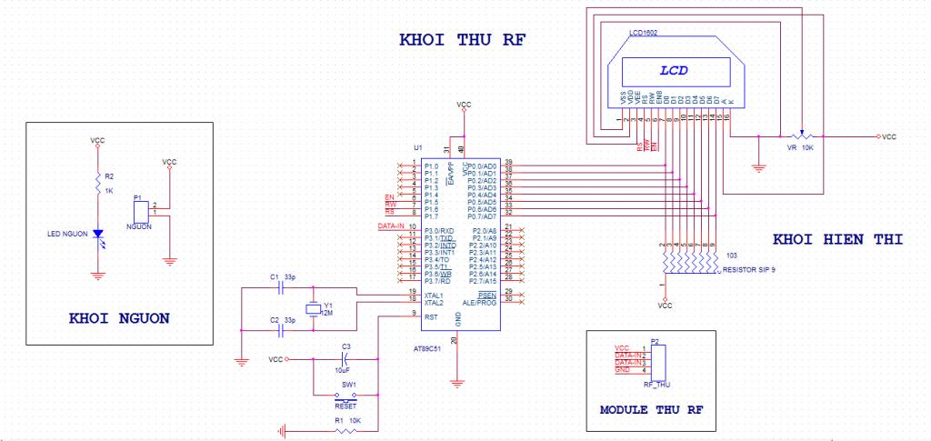

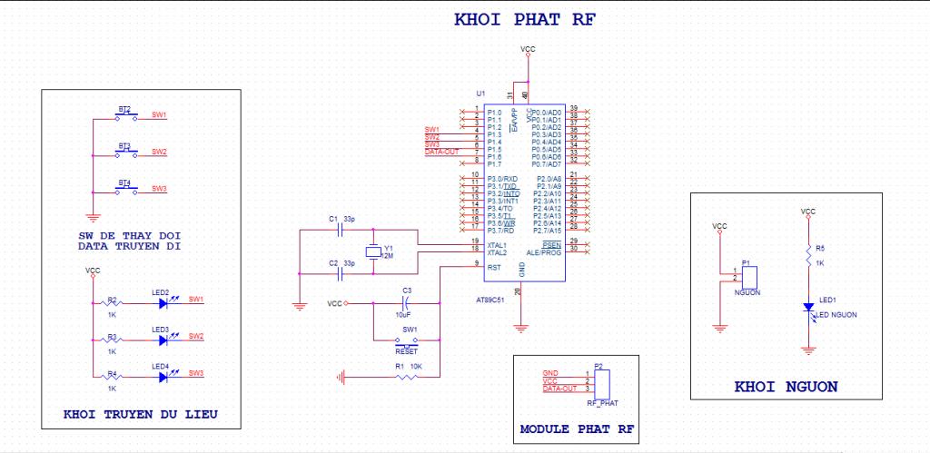

                      em đang làm đề tài về truyền dữ liệu giữa 2 AT89 dùng module RF315, mạch em thiết kế xong rồi còn phần code mấy anh chỉ em với Click image for larger version
