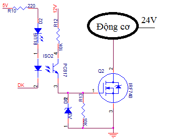

Em có thử cấp nguồn 24V 2.1A trực tiếp cho động cơ của em ( Công suất 60W 30V) Thỉ em thấy nó quay rất mạnh. Nhưng khi qua mạch điểu khiển động cơ như hình trên ( zener là 6V ) Không có PWM, chỉ cấp MASS cho chân DK ( chữ màu đỏ) cho OPTO dẫn, nhưng em không hiểu sao có cảm giác là nó chạy yếu hơn nhiều so với khi cấp nguồn trực tiếp. Động cơ quay không được mạnh như lúc cấp nguồn trực tiếp. Phải chăng là mạch em phân cực FET chưa đúng ? hay tạo OPTO dẫn dòng ích quá để kích FET khiến FET hoạt động không hết khả năng ? Mong mọi người chỉ dùm em cái nha. Em xin cám ơn.

con zener 6V nằm đó thì lúc nào chỗ đó cũng 6VNguyên văn bởi quangnhat Xem bài viếtnối R12 lên 24V là nhanh liền...R12 và R13 nên giảm nhỏ đi,khi băm xung sẽ đỡ bị méo.
Vậy bây giờ em cần phân cực lại FET đúng hông vậy ? Cho em hỏi thêm 1 cái nữa là em nên phân cực cho FET bao nhiêu là được ?

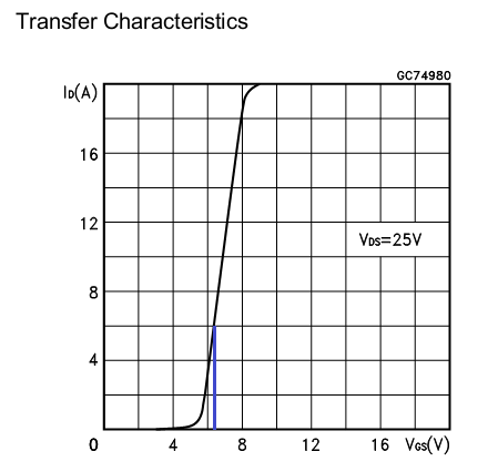

Em nhìn trong datasheet của nó ( đường màu xanh giống xuống ) thấy sao Vgs nó ở khoảng 7 -> 8V thì có Id khoảng 6A. Vậy cho em hỏi mình lựa áp Vgs bao nhiêu là vừa ?
Em cũng có tham khảo vài cái mạch DK động cơ khác thấy người ta thường cho áp Vgs tới 12V và sử dụng zenver 10V -> 15V để bảo vệ Vgs. Như vậy có quá cao không vậy ?
Em chỉ test thử khi PWM có duty = 100% thôi và nhận thấy kết quả vậy. Chứ bình thường nó cũng quay.Nguyên văn bởi likes Xem bài viếtkhi fet bão hòa thì motor vẫn không thể quay nhanh bằng khi bạn cho chạy trực tiếp được vì áp bị bâm thành chuỗi xung.
bạn nên dùng fet 3205 cho mạch này để chịu dòng tốt hơn
Sau khi chỉnh lại thông số em thấy là lúc đầu khi Vgs = 6V ( sài zener 6V và trở R12 = 10k và R13 = 10k) thì tốc độ nó nhanh nhưng không bằng cấp trực tiếp. Sau đó em sài Vgs = 10V ( Sài zener 10V và trở R12 = 1K và R13 = 10K) vẫn không bằng vận tốc mà cấp trực tiếp. Giờ chỉ còn cách thử thay FET khác để thử xem.
Tức là em cấp điện trực tiếpNguyên văn bởi fireman Xem bài viết"Em chỉ test thử khi PWM có duty = 100% thôi" ?
