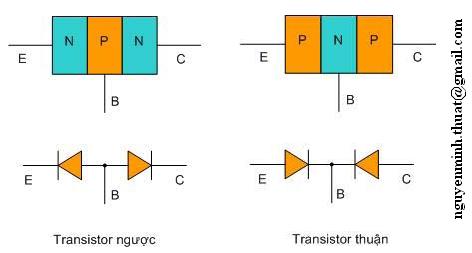

Bạn muốn hỏi cách đo transistor đúng không?Nguyên văn bởi lamgiathoaiXin cam on bác oreka0303 nhieu lắm bay giờ thì em đã hiểu về đo tụ rồi nhưng còn về cách đo các con trans thì đo như thế nào mong Bác chỉ giúp với...xin cam on nhieu nhieu.
- ta có giữa hai mối nối BE tương đương 1 con diode--> đặt que đen (VOM) chân B que đỏ chân E thấy kim lên ,đảo que đo lại kim không lên (*)
- ta có giữa hai mối nối BC tương đương 1 con diode --> đặt que đen (VOM) chân B ,que đỏ chân C thấy kim lên ,đảo que đo lại kim không lên (**)
- giữa hai mối nối CE tương đương R vô cùng lớn ( đặt hai que đo vào chân C và E hay ngược lại --> kim không lên)(***)
từ (*) (**) (***) --> transistor còn tốt
LƯU Ý : đây là cách đo cho transistor loại NPN còn PNP thì ngược lại. và khi đo chỉnh thang đo điện trở ở giai đo X1 hoặc X10
chúc thành công!

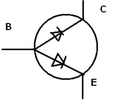

- Ta có giữa hai mối nối chân CE tương đương một con diode --> Đặt que đen vào chân C cầm bằng tay trái; que đỏ vào chân E cầm bằng tay phải; sau đó dùng lưỡi liếm vào chân B. Kim đồng hồ VOM lệch một góc đó là đèn còn tốt! hahaNguyên văn bởi thuat_dientu Xem bài viếtBạn muốn hỏi cách đo transistor đúng không?
chúc thành công!

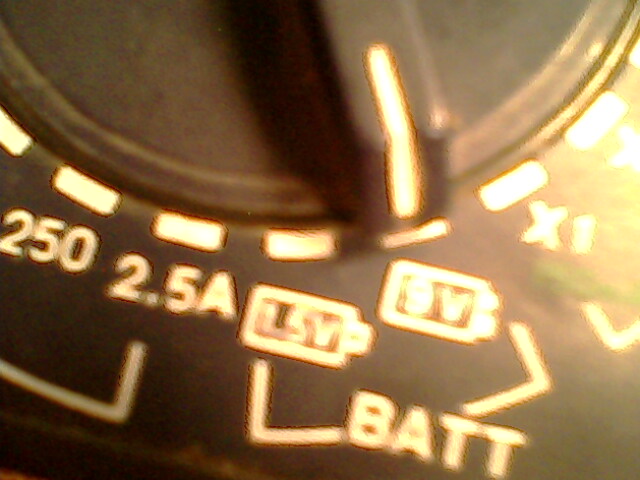

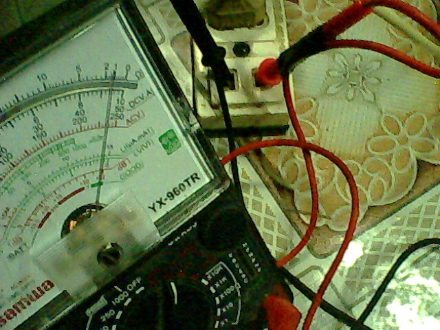

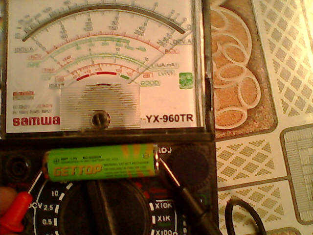

MÌnh dùng con đồng hồ Samwa YX-960TR trong đó giữa thang đo DCV.A và ACV có một thang đo nữa là thang đo gì vậy ?Các giá trị của thang đó là: 0 10 20 30 40 50.
Khi đo dòng điện một chiều ,đặt thang đo là 2.5 thì mình đọc giá trị trên thang chia 10 hay chia 50 ?
đó là thang đo điện áp dùng chung cho ACV và DCV,0.10.20.30.40.50 là các giá trị ứng với mức điện áp là 0.10.20.30.40.50 khi đo thang đo này bạn vặn núm điều khiễn ở 50V.Nguyên văn bởi thaithien Xem bài viếtMÌnh dùng con đồng hồ Samwa YX-960TR trong đó giữa thang đo DCV.A và ACV có một thang đo nữa là thang đo gì vậy ?Các giá trị của thang đó là: 0 10 20 30 40 50.
