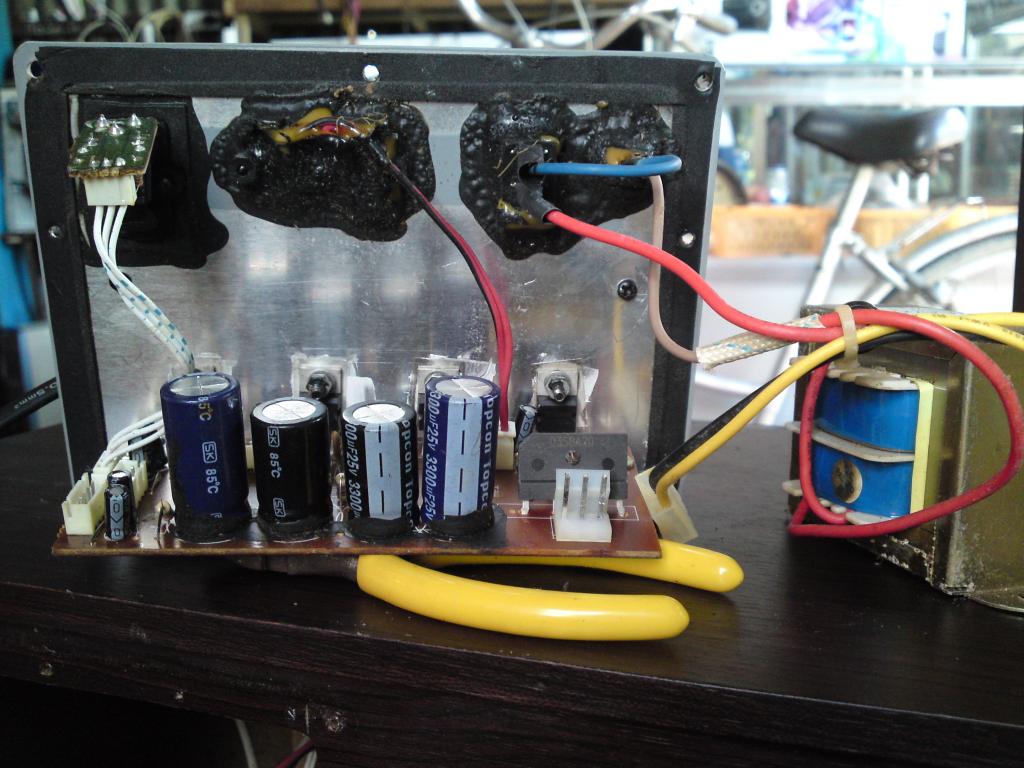

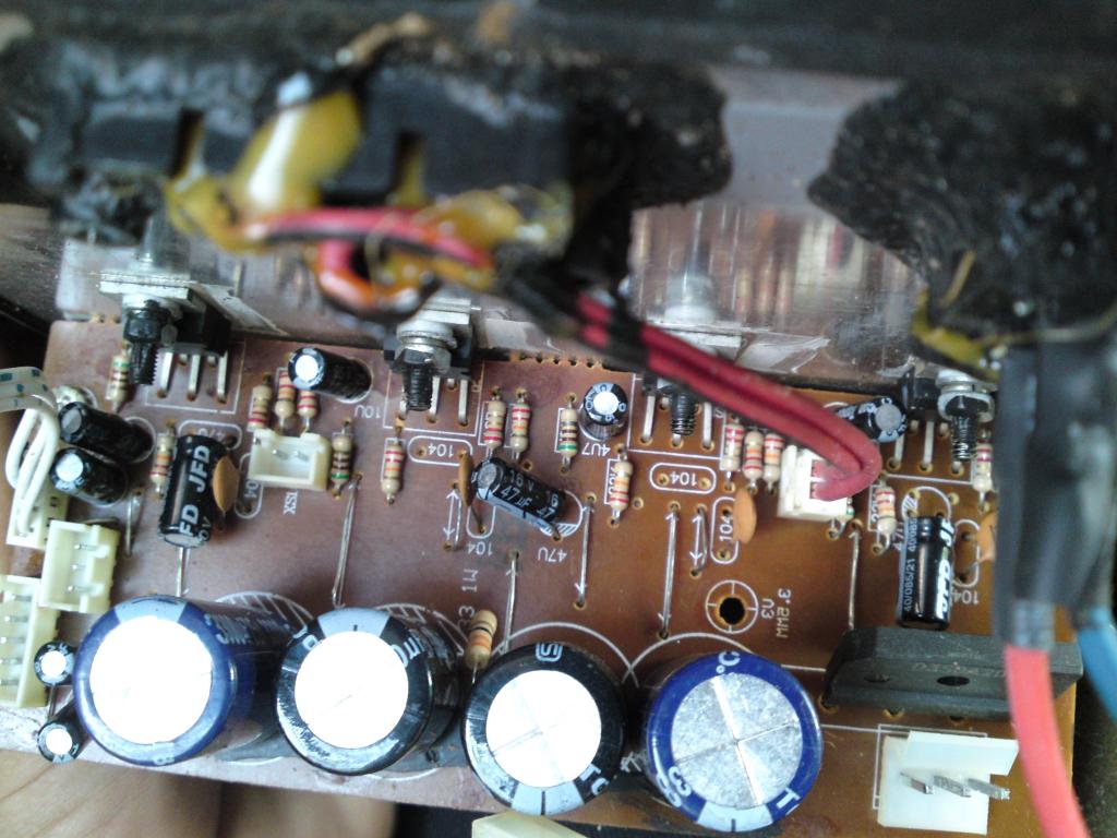

Em có cái loa bị hỏng, tiếng bass ra nghe hơi nhỏ. Loa dùng utc2030. Mong mọi người chỉ em sửa cái loa này với. Bình thường thì tiếng bass cũng không lớn và rõ lắm. Nếu muốn tiếng bass to hơn thì cần phải làm gì : sửa lại mạch hay thay loa khác, Loa 6 ohm, có nên thay cái khác không?
Giúp em cái loa bị mất tiếng bass
Nếu mất hẳn tiếng bass thì bạn kiểm tra xem con công suất phụ trách đánh Bass có bị hư ko , nếu thấy ko có chạm chập cháy nổ j thì kiểm tra lại ngõ tín hiệu vào con công suất đó .Thử thay sợi dây tín hiệu vào xem có thay đổi j ko . Nếu mất hẳn tiếng bass nhưng nge tiếng ù ù ở loa bass tức là chết con công suất đó rồi , nhổ ra thay con mới tương ứng . Với những linh kiện và định lượng trong mạch đó nó chỉ đáp ứng với công suất bấy nhiêu thôi , nếu bạn muốn tăng công suất thì bạn phải điều chỉnh lại tất cả giá trị các linh kiện , nguồn cấp . Nói chung muốn tăng công suất lên thì phải hiệu chỉnh lại toàn mạch . Nếu thế thì tốt nhất bạn mua 1 bộ loa mới sẽ hợp lý hơn . Mình có ý kiến như vậy .!................. Pleiku .................... GIA LAI ...................
Nếu bạn muốn bass-treble tốt hơn nữa thì ra chợ mua thêm mạch lọc bass-treble (người ta làm sẵn)gắn thêm vào ngõ vào là được mà!!!Nguyên văn bởi hoangtien12 Xem bài viếtEm không biết con nào là con công suất, nhưng sau khi thay hết bằng tda 2030 thì loa nghe nhạc trở lại bình thương rồi. Thậm chí còn hay hơn...không hiểu tại sao. Có khi nào tda2030 hay hơn utc2030??.Cảm ơn mọi người đã giúp em.Bùi Thành Hậu

mình có con nasin 4800 loại 4.1 ban đầu tiếng bass cũng ù về sau mất hẳn chắc bị chết con UTC2030. Nhưng trên mạch có tận 3 con như vậy. Làm thế nào xác định được con nào phụ trách tiếng Bass bạn ơi?Nguyên văn bởi thanhhaudt33 Xem bài viếtNếu bạn muốn bass-treble tốt hơn nữa thì ra chợ mua thêm mạch lọc bass-treble (người ta làm sẵn)gắn thêm vào ngõ vào là được mà!!!
Bạn có thể tham khảo thêm ở đây nhé http://www.dientuvietnam.net/forums/...ass-sub-68063/Nguyên văn bởi hoangtien12 Xem bài viếtEm không biết con nào là con công suất, nhưng sau khi thay hết bằng tda 2030 thì loa nghe nhạc trở lại bình thương rồi. Thậm chí còn hay hơn...không hiểu tại sao. Có khi nào tda2030 hay hơn utc2030??.Cảm ơn mọi người đã giúp em.
để xác định ic của sub thì bạn dò từ loa sub đi theo dây loa sub sẽ thấy nối vào 1 nhóc ic ! đó chính là ic đảm nhiệm sub ! cắm nguồn và sờ vào chân 1 của ic nếu ở loa có tiếng Ù Ù theo nhịp kích tay thì ic còn tốt ! và phải kiểm tra các thứ khác liên quan ! như đo lại củ loa sub xem có bị thay đổi trị số trở kháng ko ? ấn xem màng loa có sự đàn hồi tốt ko ? xem màng loa và nhện có bị bong keo ko ? và từ đó kết luận ! loa hỏng sửa lại hay thay mới ! con loa tốt thì mệt đấy ! Gút lắc
