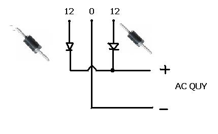

ok sạc tốt , chỉnh lưu rồi sạc ngay cũng được nhưng thăm chừng nó nóng quá thì rút điện ra rồi chờ nguội sạc tiếp ( chỉ cần mạch chỉnh lưu thôi nên không tự ngắt nhưng là dể nhất , dùng diode lớn tí nhé dùng 4007 là coi chừng nó die đấy) nếu tính theo nguyên tắc dòng sạc = 1/10 dung lượng bình thì bạn sạc ôtô còn được

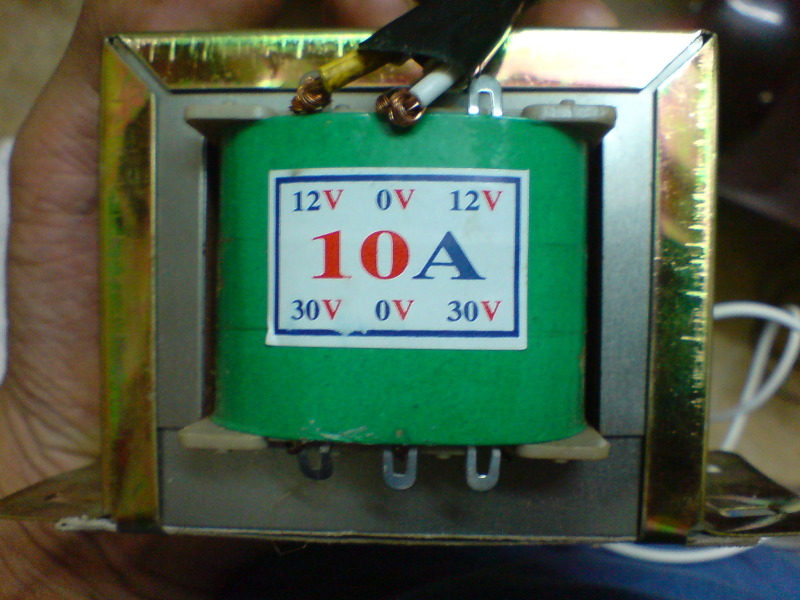

Ổ ôi ! Biến áp đó là của âmpli rồi ! dòng 10A là của cuộn 30-0-30 ( chắc là ko đủ 10 A ) còn cuộn 12V kia thì may lắm được 3A là nhiều thậm chí còn kém xa ! nếu bạn muốn sạc ắc qui 12v của xe máy thì thoải mái ! còn nếu sạc ắc Qui 12v củ Ups thì phải quấn lại ! thế bạn muốn sạc ắc qui bao nhiêu vôn và Ămpe đc bao nhiêu trên giờ ( 12V/?Ah

hjhj ! ắc qui xe máy có nhiều loại lắm bạn à ! ắc qui cho xe số dòng nhỏ hơn ắc qui xe tay ga ! ắc qui xe máy 3.5A/H thì thoải mái ! dòng tầm 350mA ! nhưng sạc cái bình đó dÙng biến áp nè có vẻ giết kiến dÙng dao mổ voi ! hjhj ! nhưng như thế biến áp sẽ mát ! còn về Đi ốt thì bạn ra quán bán linh kiện Đt thì bảo họ bán cho cái điốt 250v/10A là ngon ! lấy 2 chiếc nhé ! chúc bạn thành công !

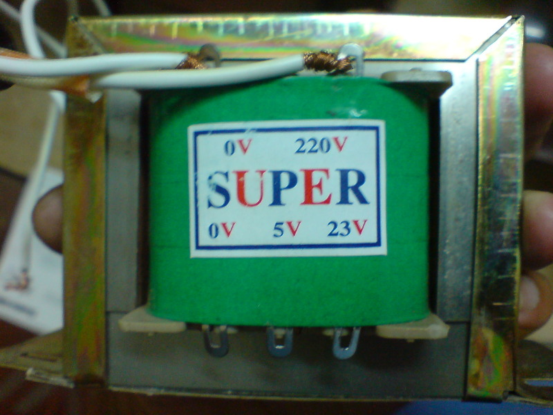

với các thông số như trên hình thì cho biết đó là biến áp dùng cho amply. biến áp đó đầu 12V ra dòng rất bé khong thể dùng để xạc cho ac quy xe máy được. phẩn 12V đó nó cấp cho phần pre nên có dòng từ 0.5-0.8A chứ mấy.Nguyên văn bởi caocanlong Xem bài viếtko biết đăng ở đây có đúng chỗ ko...

=> không dùng được
