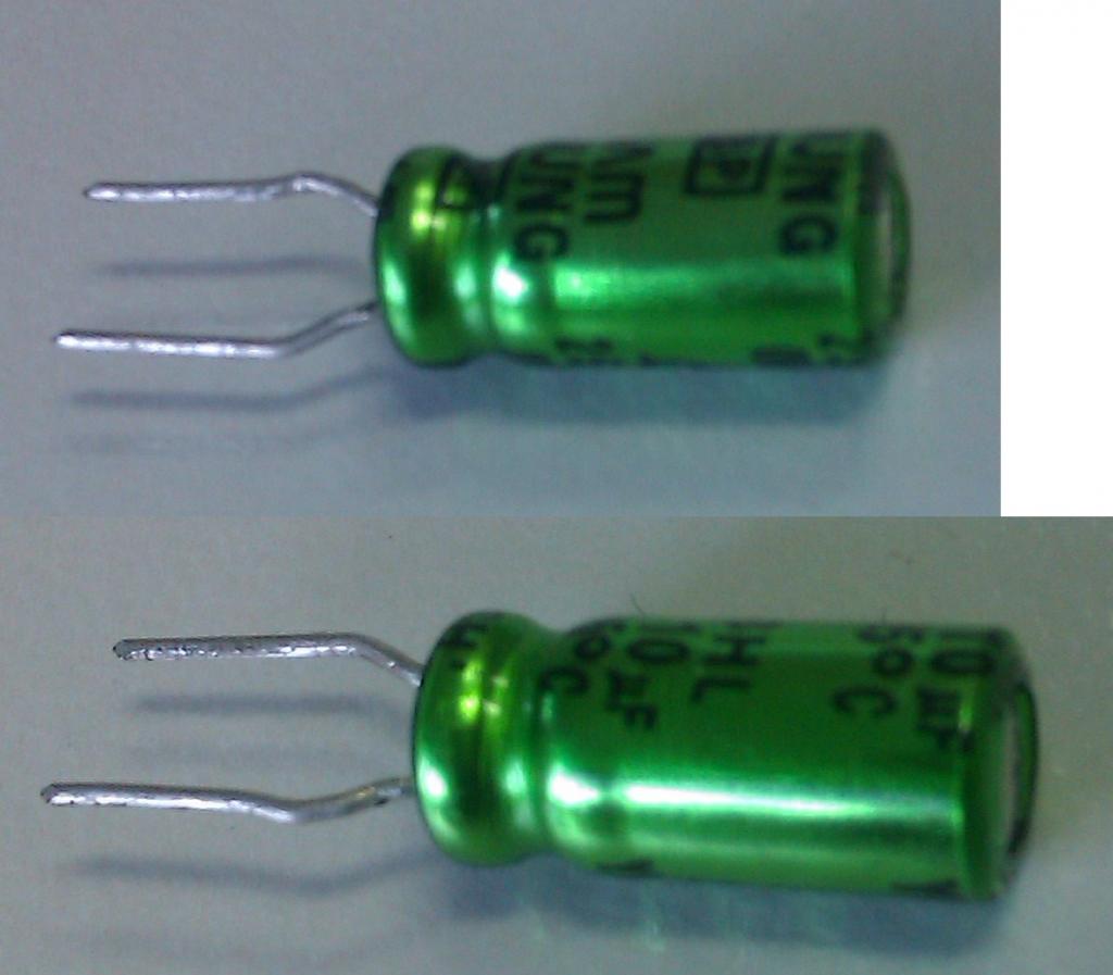

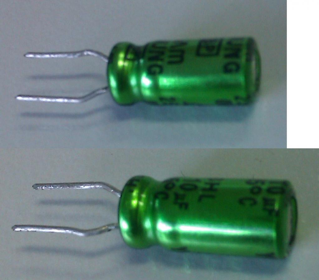

Xin hỏi: Tôi có một tụ điện hóa trên vỏ không in + hay - làm thế nào để xác định được +/-?
Xác định cực +/- tụ điện
Đừng làm theo cách này, lỡ có thằng bệnh hoạn nó cắt chân là "tóc dựng đứng, mặt đen thui" liềnNguyên văn bởi dientu4u Xem bài viếtBạn có thể để ý chân của tụ. Chân dài là + và chân ngắn là -
Có vẻ là tụ hóaNguyên văn bởi thanhluong Xem bài viếtVậy mới kì. Tôi thấy nó lạ lạ, vỏ đẹp nên gắn xài chứ ra ngoài mua cái khác thì không có gì nói. Cái này là hàng mới 100% trong công ty, chỉ có chân bị cắt cụt thôi.
[ATTACH=CONFIG]52700[/ATTACH]
có thể là tụ hóa đời mới dùng chất điện môi mới nên không cần phân cực chăng
Nó không ghi cực nào thì có thể là tụ không cần phân cực.
Bác thử lấy VOM kim bật thang điện trở rồi đo 2 chân tụ. sau đó lấy 1 que đo chập 2 chân của tụ để xả điện của tụ ra, sau đó lại đảo chiều que đo để đo tụ, nếu cả 2 lần đo kim đều lên cùng 1 vị trí thì là tụ không phần cực, nếu kim lên khác vị trí thì xem lần nào kim lên cao hơn thì chân nào của tụ lúc đó mà nối với que đen chính là cực dương.
. Cách này chỉ áp dụng mới tụ mới 100% ( đúng như trường hợp của bác

Tụ của bạn là loại không phân cực. Tôi không thấy rõ hình, nhưng chữ trong cái khung hình chữ nhật thì đã rõ. Bạn xem kỹ xem nó là NP hay BP nhé! Nhắc lại cả hai loại này đều là tụ không có cực tính.Nguyên văn bởi thanhluong Xem bài viếtVậy mới kì. Tôi thấy nó lạ lạ, vỏ đẹp nên gắn xài chứ ra ngoài mua cái khác thì không có gì nói. Cái này là hàng mới 100% trong công ty, chỉ có chân bị cắt cụt thôi.
Đúng rồi, không phân cực. Có chữ BP.Nguyên văn bởi Tuanhonglac Xem bài viếtTụ của bạn là loại không phân cực. Tôi không thấy rõ hình, nhưng chữ trong cái khung hình chữ nhật thì đã rõ. Bạn xem kỹ xem nó là NP hay BP nhé! Nhắc lại cả hai loại này đều là tụ không có cực tính.
không bạn. và thời gian nó cũng sẽ nổ. nếu bạn dùng để truyền tín hiệu thì okNguyên văn bởi lui01212 Xem bài viếtcho hỏi nếu tụ hóa ko phân cực đúng(bé hơn điện áp tối đa mà nó chịu được rất nhiều).không nổ. thì nó có hoạt động không

Sử dụng tụ điện phân cực thì bắt buộc phải đấu đúng chiều của nó. Đó là kiến thức cơ bản. Nếu bạn muốn thử kiến thức ngược lại với kiến thức cơ bản thì bạn cứ tự thử tại nhà của bạn.Nguyên văn bởi lui01212 Xem bài viếtcho hỏi nếu tụ hóa ko phân cực đúng(bé hơn điện áp tối đa mà nó chịu được rất nhiều).không nổ. thì nó có hoạt động khôngChưa đỗ tú tài, nên vẫn còn phải đi học.
