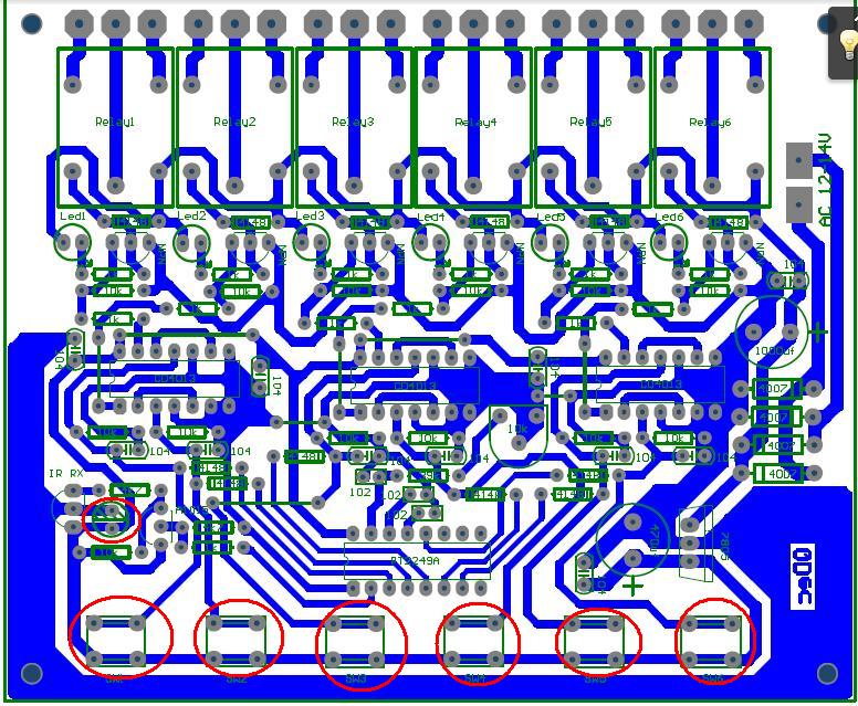

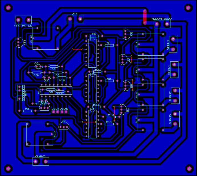

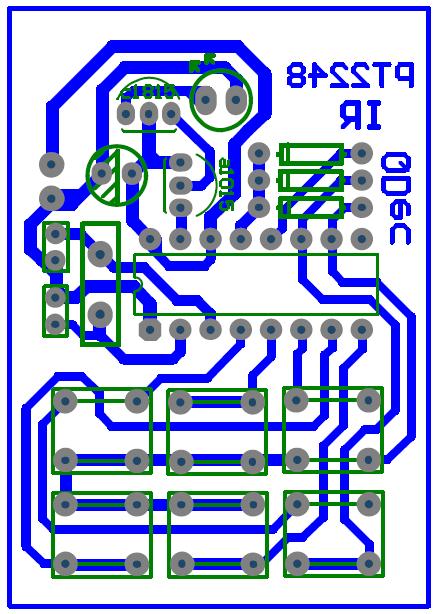

bố ơi cái SW là cái nút nhấn đóNguyên văn bởi hoangtien11 Xem bài viếtAi rành cái này cho e hỏi chút:
[ATTACH=CONFIG]53902[/ATTACH]
[ATTACH=CONFIG]53905[/ATTACH]
Tên và thông số linh kiện chưa ghi (khoanh tròn) trên mạch ?
Và kí hiệu SW trên mạch là gì ?

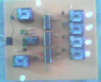

cho bạn đâyNguyên văn bởi hoangtien11 Xem bài viếtĐã tag, hi vọng từ giờ đến tận đêm khuya hôm nay bác ấy sẽ giải đápmạch thu điều khiển 6 thiết bị mình vừa làm xong
khoảng cách 10 mét 10 kênh điều khiển dùng rơ le đóng cắt, nguồn 5v????

Nguyên văn bởi boynghean Xem bài viếtcho bạn đây [ATTACH=CONFIG]53943[/ATTACH] mạch thu điều khiển 6 thiết bị mình vừa làm xong
[ATTACH=CONFIG]53944[/ATTACH]
Bạn cho mình xin cái file thiết kế (có thông tin linh kiện) nha! Để mình làm thử xem sao

không biết thì tra thêm datasheet đi ... Cho nên mới cần đi học điện tử cơ bản !Nguyên văn bởi hoangtien11 Xem bài viếtCó thể trong mạch của bác QD có con thạch anh 455khz, 2 con tụ gốm cạnh con thạch anh là 102 hay 121 gì đó.Diode là 4148, còn con tụ hoá thì bí lù
hai con tụ cạnh cái thạch anh màu vàng ( 455K ) là 150p ( xem datasheet PT2248).
--- mấy cái tụ hóa ( nhìn đường mạch nó là tụ lọc nguồn ) ... chọn 10uF , 47uF ... 100uF , 1000uF đều được hết ! ==> chọn loại 10uF cho nó nhỏ gọnModule RF chuyên dụng điều khiển, truyền dữ liệu, thiết kế đề tài, dự án điện tử - chuyển giao công nghệ... ĐT: 0904964977 - email: dientuqueduong@yahoo.com
