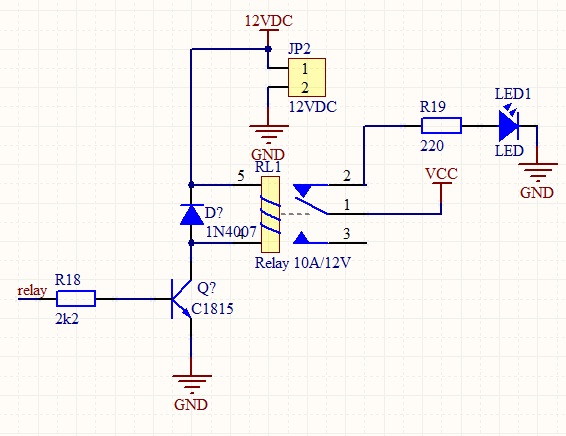

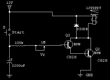

Cái role này cũng rẻ mad bác cứ bửa 1 con ra ngâm cứu là hỉu thui.Nguyên văn bởi songokukx Xem bài viếtmình đang làm mạch hẹn giờ đơn giản,dùng rơ le 5 chân loại 12v,có điều không biết mắc thế nào.có ai chỉ giúp mình cách mắc cụ thể với,chân nào là đưa điện vào,chân nào ra để điều khiển 1 con led sáng[ATTACH=CONFIG]55304[/ATTACH]

Lấy đồng hồ đo là biết ngay chân nào thường mở thường đóng.Cuộn dây đã có người noi s ở trên.số chân thì k quan trọng khi vẽ layout thấy sai chân thì nối lại.Nguyên văn bởi oanhchien Xem bài viếtCái role này cũng rẻ mad bác cứ bửa 1 con ra ngâm cứu là hỉu thui.
Nếu để làm sáng con led thì không cần tới cái rờ le làm gì trong mạch bỏ diod và rờ le đi đầu + led đấu với nguồn + 12 qua điện trở 470- 680 R đầu - đấu vào chổ cực C của 2 con trans Q1-Q2 là xong . Còn muốn dùng rờ le thì muốn ráp mạch thì phải có linh kiện , nguồn đồng hồ đo dùng đồng hồ đo các cặp chân của rờ le cặp nào có trị số lớn là cuộn dây nối với nguồn như trong mạch của rờ le , cặp chân có số đo nhỏ là chân com và chân thường đóng cấp điện vào cuộn dây đo 3 chân xem cặp nào nối với nhau khi đó chân nào khi có và không có nguồn vào cuộn dây đều nối với 1 chân khác là chân com chân nối với com khi không có nguồn là chân thường đóng chân không nối với com là chân thường hở . Nếu cấp nguồn cho led qua rờ le thì chân com nối nguồn + 12 chân thường hở nối với + led qua điện trở 470 hay 680 R chân - led nối với gnd hay 0 nguồn .

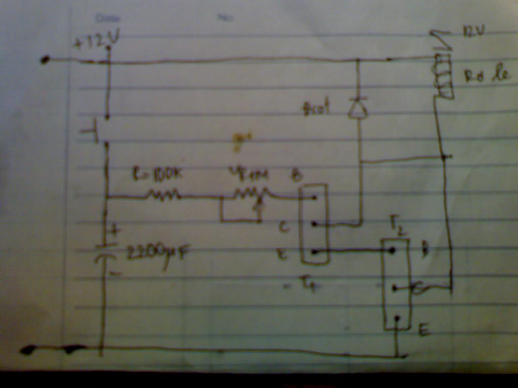

Đi dây giống trên sơ đồ là đúng rồiNguyên văn bởi songokukx Xem bài viếtcác bác xem em đi dây thế này đúng chưa
thoải mái đi bạn.. kể cả 24 vôn lun.Nguyên văn bởi songokukx Xem bài viếtcho mình hỏi là nếu mình dùng nguồn 1 chiều 12v , 1000mA thì với các thông số trên mạch hai con tran C1815 có bị hư không ?
