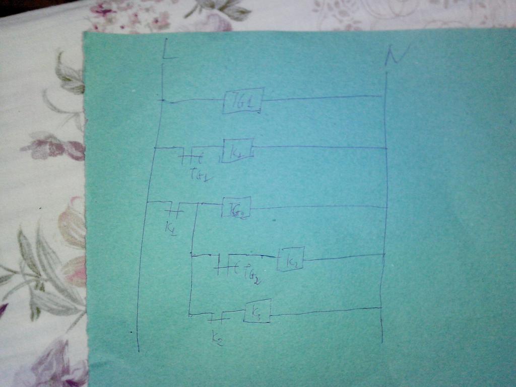

các bác giúp em đấu 2 con contactor và relay time với !
được rồi bác ah, hắc hắc hắc, em không nghĩ là với cái kiến thức chắp vá méo mó của em mà lại đúng, đúng là tiếp điểm có vấn đề, nhưng là tiếp điểm của con át bác ạ, chẳng là nó là hàng em dùng lại của mấy năm rồi, em lại đặt nó nằm giữa 2 con kia nên hết 24h em đặt h mới biết là tiếp điểm của nó không đóng khi mình đóng át, lúc đầu em thử thì trước át vào thì vẫn có nóng và nguội, thử sau át thì lại thấy 2 dây lửa, mất điện toàn tập, sau em mò mãi thấy mấy bác bên diễn đàn điện chém nhau em mới luận ra, em nhảy lên thử lại xem có đúng thế không thì đúng là trước át thì vẫn có mát, tức là contactor không vấn đề gì, nhưng sau at thì lại 2 lửa, em nghĩ là con dời này nó chết dở chứ không chết hẳn, nên dây N đi qua thiết bi qua bên kia luôn vì không có dây mát nên thành ra 2 đường lửa, em chạy ra chơi ngay 1 con át mất trăm mốt vào, test thử ....ôi thôi đúng mẹ nó rồi, đúng là con dời này nó chết dở chứ không chết hẳn, ah mà tối em quay vê đê ô các bác xem nhé hắc hắc.

Vậy thì tốt rồi huynh à! Chúc mừng nhé. Nếu có điều kiện thay từ từ hàng secondhand thành đồ mới. Bik là dùng hàng cũ để tiết kiệm nhưng nhiều khi nó chết dỡ dở ương ương thì chả ai bik mà lần, có khi gây thảm họa đó. Hì.

mục đích của em là đóng ngắt 3 nguồn điện dân dụng 1 pha, chạy luân phiên, cứ 2 ngày chuyển 1 nguồn,
3 nguồn dân dụng.....Last edited by anhchienk433; 24-12-2012, 18:50.
Nếu là PLC thì em từng làm cho cái đóng tắt điện tự động rồi! Chạy ok vì PLC có thời gian thực! Còn Rơ le thì lúc mất điện bị reset! Nhưng cuối cũng thì em dùng 1 cái đồng hồ đóng cắt theo thời gian! cái đó đóng ngắt được nhiều time lắm! Cái loại tương như con này này! maykichdien.comNguyên văn bởi chung1608 Xem bài viếtmạch dùng khí cụ điện thì phải chịu thôi, hoặc có thể sử dụng thêm off-delay để giữa trạng thái lúc mất điện, nhưng làm mạch phức tạp ra. Ta có ghi nhận ngày đóng vào đầu tháng rồi tính tới, nếu có cúp điện thì còn biết ngày cúp là đang ở congtơ nào.
