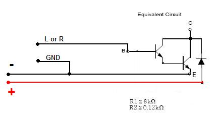

Cho e hỏi là 2 con điện trở ở đây có tác dụng gì hả bác? E ghép theo cách này đèn cũng nháy này. Vậy cho e hỏi cách của bác có ưu điểm gì hơn k ạ?Nguyên văn bởi likes Xem bài viết
cái đó đâu phải sơ đồ của mình vẽ, đó là sơ đồ cấu tạo bên trong của một con trans darlington theo datasheetNguyên văn bởi this1998 Xem bài viếtCho e hỏi là 2 con điện trở ở đây có tác dụng gì hả bác? E ghép theo cách này đèn cũng nháy này. Vậy cho e hỏi cách của bác có ưu điểm gì hơn k ạ?
[ATTACH=CONFIG]57182[/ATTACH]
À. E không biết @@Nguyên văn bởi likes Xem bài viếtcái đó đâu phải sơ đồ của mình vẽ, đó là sơ đồ cấu tạo bên trong của một con trans darlington theo datasheet
Hai con điện trở ở đây có tác dụng hạn dòng.Nguyên văn bởi this1998 Xem bài viếtCho e hỏi là 2 con điện trở ở đây có tác dụng gì hả bác? E ghép theo cách này đèn cũng nháy này. Vậy cho e hỏi cách của bác có ưu điểm gì hơn k ạ?
