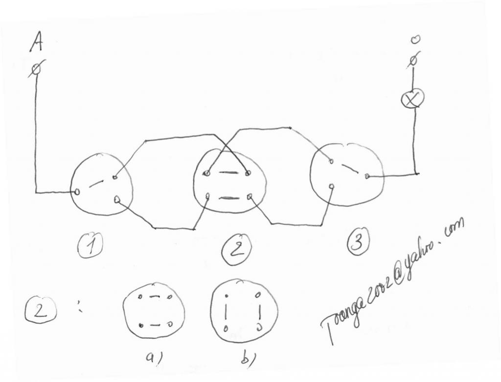

e cũng nói thit mới lần đầu học cơ điện tử .ma thầy cho đề an 1 công tăc 4 cực va 2 công tắc 3 cực điều khiển 1 bồng đèn .có bác nào làm rủi giúp e với .e cám ơn nhiều ....................
công tăc 4 cực hoạt động như thế nào
chỉ cần 2 công tắc 3 cực là điều khiển được 1 bóng đèn rồi, cần gì công tắc 4 cực nữa
chỉ cần 2 công tắc 3 cực là điều khiển được 1 bóng đèn rồi, cần gì công tắc 4 cực nữaNguyên văn bởi utsuapro Xem bài viếte cũng nói thit mới lần đầu học cơ điện tử .ma thầy cho đề an 1 công tăc 4 cực va 2 công tắc 3 cực điều khiển 1 bồng đèn .có bác nào làm rủi giúp e với .e cám ơn nhiều ....................
phải rùi gì thầy cho nhưng ko nghi ra nhờ các bác ở diễn đàn giúp choNguyên văn bởi vuthehiep Xem bài viếtcó phải làm đền cầu thang không bạn nếu vậy chỉ cần 2 công tắc 3 cực là ok rồi
ko phải thầy bảo lên nhưng thầy cho biết hết tuần nầy thì thầy cho làm mạch nầy,Nguyên văn bởi vuthehiep Xem bài viếtmà bạn viết luôn yêu cầu của thầy lên đây mọi người giúp cho
nhưng mình muốn biết trước vậy mà
Có nhiều loại công tắc 4 cực nhưng loại dùng cho đèn cầu thang thì đó là loại đảo chiều (dây nóng thành dây nguội và ngược lại). Đèn cầu thang 2 tầng thì cần 2 công tắc 3 cực. Từ 3 tầng trở lên thì phải dùng công tắc 4 cực (mỗi tầng thêm thì phải thêm 1 công tắc 4 cực)sau.ph
xem lại đề của thầy xem
.Để điều khiển 1 đèn cần 1 loại công tắc thôi,tùy từng yêu cầu ta sẽ có cách mắc ,nếu là mạch điện cầu thang ta chỉ cần 2 công tắc 3 cực ,4 cực ta lắp chung điều khiển.nói chung bạn phải biết nó dùng cho trường hợp nào nhé.
bác thấy có bao nhiêu lại thì giúp cho mình đi mình đây biết ơn!Nguyên văn bởi T.L.M Xem bài viếtCó nhiều loại công tắc 4 cực nhưng loại dùng cho đèn cầu thang thì đó là loại đảo chiều (dây nóng thành dây nguội và ngược lại). Đèn cầu thang 2 tầng thì cần 2 công tắc 3 cực. Từ 3 tầng trở lên thì phải dùng công tắc 4 cực (mỗi tầng thêm thì phải thêm 1 công tắc 4 cực)
nó như gì nè nhưng còn hình ảnh của nó ra sau mình ko biếtNguyên văn bởi T.L.M Xem bài viết1 là loại công tắc nguồn máy tính đời cũ
2 là công tắc quạt 3 tốc độ
mạch này có phải ko bácNguyên văn bởi utsuapro Xem bài viếtnó như gì nè nhưng còn hình ảnh của nó ra sau mình ko biết
