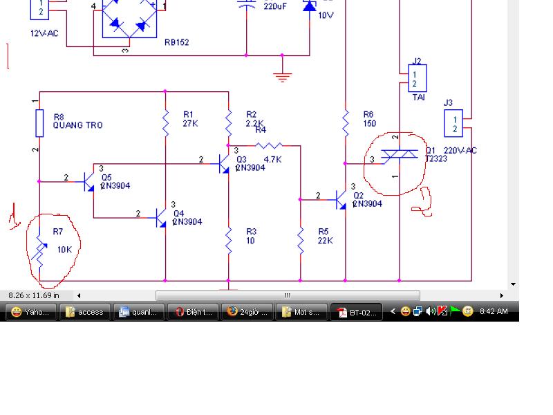

cho mình hỏi: Biến trở thường có 3 chân còn con này có 2 chân làm sao điều chỉnh nó được?? còn cái quang trở có tác dụng gì trong mạch này vậy???

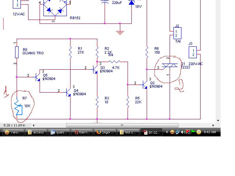

giúp mình, kí hiệu biến trở trong mạch
con quang trở có điện trở phụ thuộc vào ánh sáng chiếu vào,Nguyên văn bởi seaking7641 Xem bài viếtcho mình hỏi: Biến trở thường có 3 chân còn con này có 2 chân làm sao điều chỉnh nó được?? còn cái quang trở có tác dụng gì trong mạch này vậy???
điện trở giảm khi có ánh sáng chiếu vào
điện trở tăng khi không có ánh sáng chiếu vào
vậy con quang trở có tác dụng cảm biến ánh sáng để đóng . ngắt tải0945061338(vocam.h@gmail.com,lehanhdtk3@gmail.com)

biến trở nó có 3 chân mà bạn
