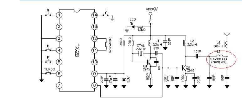

Nguyên văn bởi lanhuong Xem bài viết1/. Vào Privat - Telia.se Tìm RADIO CALCULATIONS by Harry Lythall.mht mà tính toán online.
2/. Cuộn dây L = 0,7 uH này đo bằng milimet : Radius = 5; l = 7; n = 9
- Lõi bằng cây bút chì đường kính D = 10 mm (R = 5 mm).
- Cỡ dây điện từ : d = 0.7 mm.
- Lấy kim gút đâm xuyên một lỗ gần đầu cây bút chì (không xuyên tâm), xiên đầu dây điện từ vào để định vị.
- Quấn 9 vòng dây, độ dài cuộn dây l = 7mm, cắt để thừa đầu dây chừng vài Cm. Lấy kim gút đâm không xuyên tâm làm chỗ "ra" đầu cuộn dây. Xiên đầu dây còn lại vào đó. Rút hai đầu dây cho thẳng.
- Dùng dao khéo léo cắt cây bút chì, lấy kim chọc than chì rơi ra.
Cuộn dây 0,7 uH hoàn thành rồi đó.

Đừng tính, mà nên thử nghiệm.
Mua 1 cái đồng hồ đo điện cảm, giá đâu đó hơn triệu. Lấy dây đồng quấn thử 50 vòng, đo điện cảm. Từ giá trị điện cảm đó đó tính ra số vòng cần phải quấn tổng, chỉ là bài toán tỷ lệ thuận thôi mà. Điện cảm sẽ tỷ lệ thuận với bình phương số vòng dây.
Nếu bạn muốn tính được trước khi cuốn, bạn phải có thông số về độ từ cảm ('muy') của lõi, mà cái máy đo độ từ cảm thì đắt tiền hơn nhiều so với cái máy đo điện cảm ('L') .Nguyên văn bởi bqviet Xem bài viếtLấy dây đồng quấn thử 50 vòng, đo điện cảm. Từ giá trị điện cảm đó đó tính ra số vòng cần phải quấn tổng, chỉ là bài toán tỷ lệ thuận thôi mà. Điện cảm sẽ tỷ lệ thuận với bình phương số vòng dây.Chưa đỗ tú tài, nên vẫn còn phải đi học.
