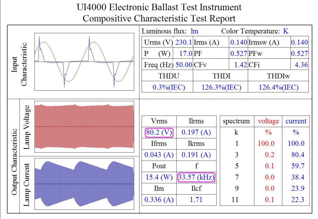

Khi có bóng đèn, 2 sợi tóc 2 đầu đèn nối mạch cho tụ điện (tụ mắc song song với bóng đèn), mạch dao động tạo điện áp AC trên 2 đầu bóng đèn:
- Đèn chưa sáng, điện áp trên 2 đầu đèn cao khoảng trên 300V.
- Khi đèn sáng, sụt áp trên 2 đầu đèn (vào khoảng) 10V/10cm.
(Mọi thứ đều "vào khoảng" vì giá trị phụ thuộc vào cái bóng đèn: cũ hay mới, màu phát sáng, hãng nào SX,...)Chưa đỗ tú tài, nên vẫn còn phải đi học.

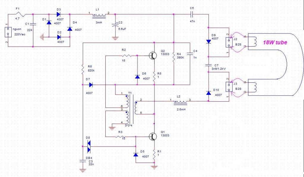

Dưới đây là một sơ đồ mạch đèn compact 3U18W và thông số điện của nó.
Ý bạn là tụ C5 trong sơ đồ đó chứ gì?Nguyên văn bởi dinhthuong80 Xem bài viếtChỗ này bác hơi nhầm rồi ạ, vì trước khi ra bóng thì điện áp chỉnh lưu 310VDC bị cản bởi một tụ pi rồi, nên lúc đó áp sẽ bằng 0.

Không nhầm đâu, bạn phải quote thêm câu trên nữa:
Lúc "đèn chưa sáng" là tôi muốn nói trong quãng thời gian khởi động của đèn đó ạ, chứ không phải lúc đèn bị ngỏm đâu:... điện áp AC trên 2 đầu bóng đèn:
Vì là AC nên có tụ C5 thì cũng vẫn có điện áp trên 2 đầu đèn.Khi có bóng đèn, 2 sợi tóc 2 đầu đèn nối mạch cho tụ điện (tụ mắc song song với bóng đèn), mạch dao động tạo ...
Với lại nếu không có điện trên 2 đầu đèn thì đèn được mồi bằng cái gì nhỉ ? Bằng niềm tin

- để tớ giải thích cho mà nghe. khi vứt cái bóng ra thì tran nó chỉ mở cho dòng nhỏ xíu đi qua bởi con trở mồi mắc ở cực B rất lớn, dao động blocking này rất nhỏ nên đo sẽ được gần như bằng 0. khi mắc cái bóng đèn vào thì nó sẽ tự kích qua cái xuyến lớn lên rất nhanh trong nháy mắt làm bóng đèn sáng...
Thế mà cũng đòi "để tớ giải thích cho mà nghe...".Nguyên văn bởi mèomướp Xem bài viết- để tớ giải thích cho mà nghe. khi vứt cái bóng ra thì tran nó chỉ mở cho dòng nhỏ xíu đi qua bởi con trở mồi mắc ở cực B rất lớn, dao động blocking này rất nhỏ nên đo sẽ được gần như bằng 0. khi mắc cái bóng đèn vào thì nó sẽ tự kích qua cái xuyến lớn lên rất nhanh trong nháy mắt làm bóng đèn sáng...

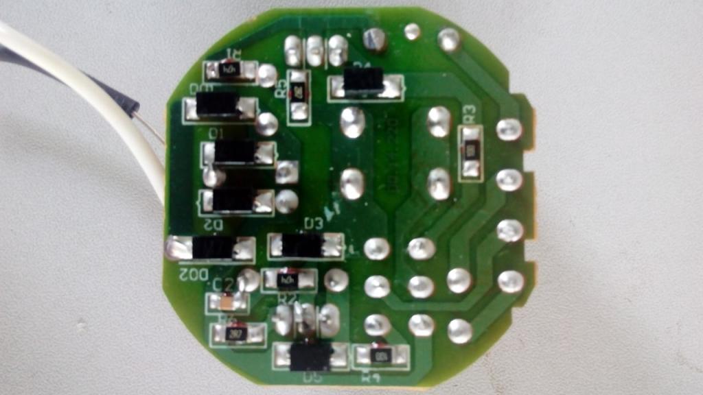

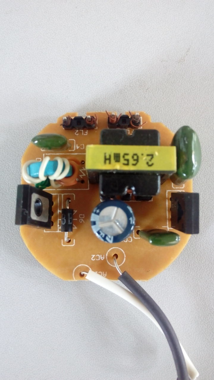

Chào các Bạn và cám ơn các Bạn đã có những câu trả lời và bàn luận về câu hỏi của Mình. Mình l0000000à dân "gà mờ điện tử" nhưng lại muốn tìm hiểu về mạch điện tử này để có thể áp dụng cho 1 việc gì đó thú vị trong cuộc sống mà như Mình đã tình cờ đọc được trên Internet, Muốn vậy thì Mình phải hiểu nguyên lý hoạt động, điện áp đầu ra ... (đại khái là biết rõ về mạch này thì mới có thể áp dụng được). Vậy Bạn nào có thể nói rõ hơn về nguyện lý hoạt động, thông số, ... và kèm vài ứng dụng thực tế của việc tận dụng mạch điện tử này trong cuộc sống thì quá tốt. Mình cũng gửi kèm 2 tấm ảnh chụp Mạch điện tử này để các Bạn tiện tham khảo cho ý kiến nhé.Cám ơn các Bạn nhiều.
cái mạch này giống với mạch compact. mạch này dùng trong máy phát siêu âm. bạn nào biết giải thích mình vớiAttached Files
