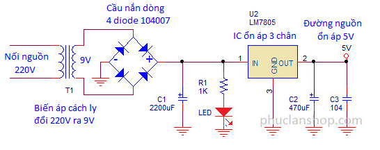

(help) tính các tụ trong chỉnh lưu cầu.
C là điện dung của tụ lọc nguồn tính bằng F ( Fara).Code:C = I / (deltaV * f) (F)
I là dòng điện nguồn DC cung cấp cho tải.
deltaV là biên độ mấp mô của điện áp DC sau khi lọc.
f là tần số của điện áp DC trước lọc.
___________
Ví dụ với sơ đồ trên tính như sau :
1. Điện áp AC cung cấp cho cầu lọc là 9VAC => điện áp tối ra ở lối ra cầu chỉnh lưu là V1 = 9 * 1.4 - 1.2 = 11.4 V.
2. LM7805 muốn ổn áp được điện áp 5V thì điện áp vào phải >=7V ( ví dụ vậy - xem datasheet nếu cần chính xác ) => biên độ điện áp mấp mô tối đa của nguồn DC sau lọc là deltaV = 11.4 - 7 = 4.4V.
3. Giả sử tải của nguồn 5V tiêu thụ dòng tối đa là 0.5A và dòng chảy qua GND của LM7805 =0A thì có thể coi dòng tải của nguồn DC sau lọc là I = 0.5A ( mạch nối tiếp I1 = I2 = In).
4. Điện áp xoay chiều đưa vào chỉnh lưu có tần số f1 = 50Hz => Tần số của điện áp DC sau cầu chỉnh lưu là f = 100Hz.
__
Từ các dữ kiện trên thay vào công thức ta có :
C = 0.5 / (4.4 * 100) = 0.001136 F.
Điện dung tụ C tối thiểu C ~ 1136uF.
