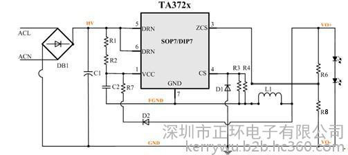

          Cái này đúng hơn là LED driver thì phải, mà LED driver là loại ổn dòng, muốn chuyển thành ổn áp thì hơi phức tạp vì dường như các linh kiện liên quan đến việc điều chỉnh đều tích hợp trong con IC rồi. Bạn cho tên IC đi, biết đâu có cách.
            Nguồn này xài con ic 7 chân TA3723, con điện trở (nâu, v.kim, đen, b.kim, nâu) hic không biết đọc sao lun. Nếu có thể điều chỉnh 2 linh kiện này để có áp ra mong mún thì hay quá. Cho mình sơ đồ lun
              Nguyên văn bởi bxp_88 Xem bài viết

              Theo sơ đồ này thì chân 3 IC chính là chân sense để ổn dòng, muốn nó thành ổn áp thì nối vào điểm giữa của cầu phân áp mắc ở ngõ nguồn ra, tỉ lệ trị số giữa 2 điện trở của cầu phân áp sẽ quyết định điện áp ngõ ra, điện trở nối với GND càng bé so với điện trở nối với (+) của ngõ ra thì điện áp ra cáng lớn và ngược lại.
                Ok, zậy mình sẽ thay đổi giá trị con trở nối với chân số 3 xem điện áp thay đổi ra sao nhé, à có con trở dán 155 mắc song song vào 2 dây âm dương áp ra có tác dụng gì zậy ?

                  Chết chết! Mình ngại vẽ lại sơ đồ nên chỉ miêu tả nhưng không ngờ bạn đã hiểu sai ý rồi! Mình nói là phải nối chân 3 với CẦU PHÂN ÁP ở ngõ ra, nếu bạn chỉ thay đổi R3 thì CHỈ THAY ĐỔI ĐƯỢC DÒNG chứ không phải áp ở ngõ ra.
                  Cụ thể phải thế này:
                  Click image for larger version  Name:	image_93973.jpg Views:	1 Size:	23.6 KB ID:	1704270
                  Khi đó bạn tăng tỷ lệ R6/R8 thì điện áp ra sẽ tăng và ngược lại vì nguyên lý là: điện áp đặt vào chân 3 phải cố định
                  À trở giữa + - ở nguồn ra làm tải giả thôi.
