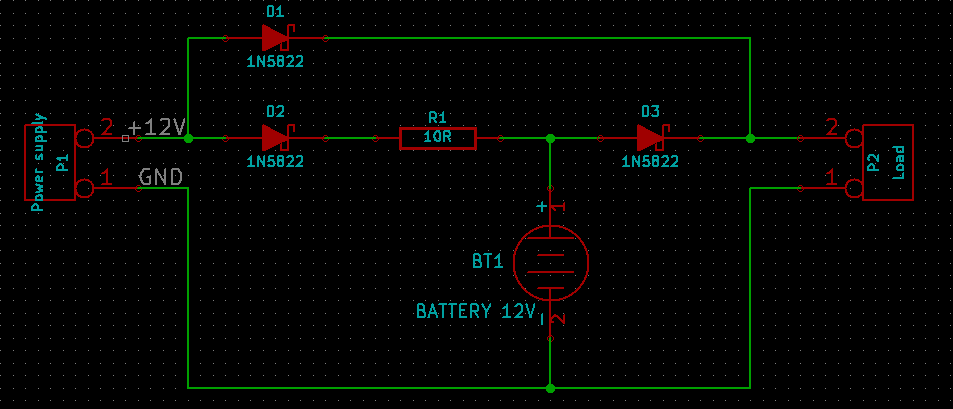

Em cần làm hoặc mua mạch vừa sạc vừa xài cho Acquy 12v
    Chế DC UPS đầu ra 12V đơn giản, tin cậy
    1. Mua / kiếm đâu đó nguồn tổ ong đầu ra 12V 1A hoặc 2A
    2. Chỗ hàng cọc đấu dây đầu ra tìm cái chiết áp chính điện áp ra. Dùng tô vít xoay để chỉnh điện áp ra thành 13,2 - 13,5V.
    Tuyệt đại đa số nguồn tổ ong bán trên thị trường có cái chiết áp hình giống khuy áo này. Nếu không có thì cái nguồn là loại hàng chợ tệ nhất, đằng nào cũng không nên mua.
    3. Lăp mạch theo sơ đồ sau đây
    P1 : nguồn tổ ong
    BT1 : bình điện 12V
    P2 : đầu ra nối với tải 12V (router, modem)
    R1 : điện trở 10 ôm 3W thông dụng hoặc điện trở sứ 5W, loại nào hàng linh kiện bán cũng không quá 1000 đ
    D1, D2, D3 : đi-ốt Xốt-ky loại 3A
    Nếu mạch lắp đúng, đầu ra P2 sẽ luôn có điện áp 12,2 - 12,8V nằm trong ngưỡng cho phép của tải 12V. Khi có điện lưới thì sẽ tự động nạp cho bình điện luôn. R1 đóng vai trò hạn dòng để tránh phồng bình. Bởi vì điện áp nạp bình chỉ tới 13,2 - 13,5V nên có thể mắc liên tục 24/7 mà không hại gì bình.
    Sơ đồ đã đề cập rất đơn giản, tin cậy và rẻ tiền. Nó chưa phải tuyệt vời gì, vì nạp bình khá chậm, nhưng đối với ứng dụng DC UPS là đủ dùng. Đặc biệt phù hợp với người ít kinh nghiệm. Toàn bộ linh kiện kể cả dây nối, nếu khéo làm, tốn kém dưới 5000 đ.
    Nếu muốn nạp bình nhanh hơn, có thể giảm giá trị R1 từ 10 ôm về 5,6 hoặc 4,7 tùy theo vận hành thực tế.

      Ổn áp 12V cho modem có thể không cần. Nhưng mạch ngắt tải khi ắc qui cạn phải có. Nếu không để qua đêm thứ 7 + nguyên ngày Chủ nhật ắc qui xả cạn sẽ bị hư.
      Mạch của bác bqviet không phải là nạp khá chậm, mà là rất chậm. Giảm điện trở xuống 1 ôm nạp cả ngày cũng không "đầy" (13V) được.

        Nếu sợ xả cạn thì đầu tư thêm bình thôi (chủ thớt nói là có thể đầu tư thêm), hệ thống camera thì không thể để gián đoạn nên đầu tư dư dung lượng bình là hợp lý. Tuy nhiên 1 cái mạch chống xả cạn cũng là không thừa, chủ thớt đầu tư luôn vậy.
          Thêm bình thì biết bao nhiêu cho đủ. Dự rằng bình 18Ah hiện tại chỉ đủ dùng cho 1 đêm 12 tiếng. Thêm ngày Chủ nhật thì phải thêm 1 bình 40Ah nữa. Chưa kể nếu thứ 2 cúp điện sáng tới chiều, hoặc cục sạc bị hư thì bình cũng đi tong.

            Mạch phía trên không bao giờ nạp đầy bình 100%, chỉ đâu đó 90 - 95% mà thôi. Muốn nạp được bình đầy hẳn, cần chỉnh điện áp ra của nguồn tổ ong lên cỡ 14V, đồng thời cần thời gian rất dài.
            Đối với ứng dụng DC UPS nạp/xả hàng ngày, nạp bình đầy 100% cũng không cần thiết. Đằng nào bình cũng xả theo chu kỳ ngày/đêm. Chỉ cần nạp đầy 100% khi muốn trữ điện dài ngày để tránh chai bản cực (kiểu nạp đầy để cất trữ).
            Mạch trên không phải là thứ phóng tay vẽ nghịch chơi nhất thời, mà đã dùng thực tế nhiều năm. Bqv chuyên thiết kế DC UPS bình điện chì - axit, pin li-ion thường, pin LiFePO4 ... đủ kiểu với đủ loại mạch phức tạp đến tinh xảo có thừa. Nhưng dùng cho công việc đề cập ở đầu luồng thì mạch trên vẫn là thứ đơn giản, rẻ, tin cậy lại bền bình. Hiệu quả bậc nhất đối với người ít kinh nghiệm.
              Điện trở 5-10 ôm thì dòng sạc max vài trăm mA làm sao sạc 90% trong 1 ngày làm việc được? Chưa kể dòng sạc giảm dần nên khi gần đầy nó vô rất chậm. Ít ra phải dùng bộ sạc 2 chế độ CC-CV. Mạch của bác chỉ thích hợp cho đèn thoát hiểm, lâu lâu mới mở 1 lần. Hoặc tải rất nhỏ so với dung lượng ắc qui.
              Ắc qui không được nạp đầy thì dễ bị chai. Thỉnh thoảng người ta còn phải over charge lên 15V (equalization mode) thì mới bền được.
                Cái điện trở hạn dòng cần tùy biến phù hợp chạy thực tế. 10 ôm chỉ là giá trị tham khảo.

                  Giả sử điện áp bình tăng đều giống như tụ điện. Khi cạn áp bình là 11V, áp nguồn sau diot là 13V. Chọn điện trở là 1.1 ôm để có dòng sạc là C/10=1.8A. Sau 10-12 tiếng mới nạp được có 63%, phải sau 30-36 tiếng mới được 95% (so với mức 13V tức là 12,9V). Lúc này dòng sạc chỉ còn có 0,09A , chênh lệch quá nhiều so với mạch sạc CC-CV.
                  Có thể dùng cục adaptor laptop qua một mạch buck chỉnh được dòng, áp để làm phần sạc.
                      Biết thì nói, đừng học lóm trên gu gồ rồi xúi dại. Chủ thớt sau vài lần over charge đem cái bình accu bán ve chai.
                      Không phải cái bình nào hết điện cũng cạn áp còn 11v đâu nhé. Nếu dòng tiêu thụ lớn, dung lương accu nhỏ có thể accu còn 11.5 volt đã không dùng được rồi. ----> tình tóan sai bét. Quan trọng hơn cả là điện áp trên accu cao chưa chắc là đầy dung lương bình nhé
                      Túm lại sợ accu chai điện cực, xúi chủ thớt nạp đầy để mục nát điện cực.
